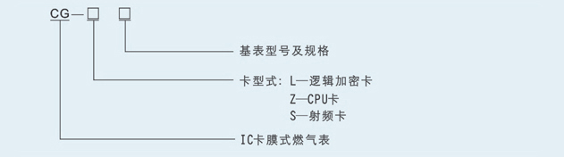

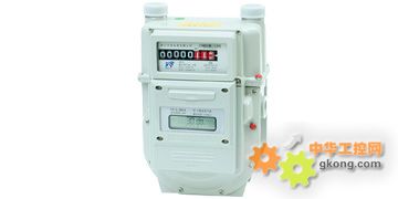

产品名称: IC卡膜式燃气表
型  号: CG-L/S/Z

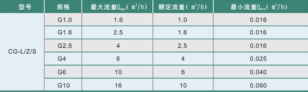

1 主要参数
1.1 型号规格和基本参数
1.2 工作电源:采用4节AA碱性电池。
1.3 整机功耗:静态工作电流≤20uA,电池使用年限可达到1.5年以上。
1.4 工作温度:-10℃~+40℃。
1.5 总压力损失:≤250 Pa。
1.6 工作压力:0.5-10 KPa
1.7 基本误差:
Qmin≤ Q < 0.1Qmax时,≤±3% ;
0.1Qmax≤Q ≤Qmax时, ≤±1.5%。
1.8密封性:最大工作压力的1.5倍。
