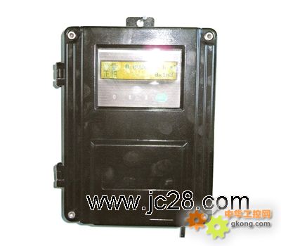

产品名称: 天津超声波流量计
型  号: JC200F1
JC200F固定超声波流量计
       产品描述:
JC200F固定式超声波流量计是大连计测机器引进日本最先进的流量技术与低成本的便送器封装于一体,可直接安装在测量点上。这款全数字化的流量计无运动部件,无须日常维护,仪表上的微处理器提供独一无二的数字化信号编码和互相关检测程序,可以提供长期无飘移测量。可测流体为几乎所有的清洁均匀液体。
    引进日本时差法测量技术,在此方法中,两个传感器既作为超声波信号发射器和接收器。当传感器安装在管线上他们相互之间进行声信号通讯,既第二个传感器能够接收第一个探头发出的超声波信号,反之亦然。工作时,每一个探头作为发射器,发射一定量的声脉冲,然后作为接收器接收同样数量的信号。顺流与逆流方向上声信号发射与接收的时间间隔被测量。当管内流体静止时,顺流与逆流方向上的声传播相等;当液体流动时,顺流方向的信号传播时间短于逆流方向。顺流与逆流方向声传播的时间差与流速成正比,并指明流体的流动方向。
JC200F固定壁挂式超声波流量计基本配置为主机(显示器)+传感器(外夹或插入)
特点:
JC200F时差式超声波流量计测量量程比大于4000:1,这种极宽的量程使仪表可以测量正常流速的流量,也可测量因管道和阀门泄漏引起的微流量。
现场输出模块式I/O接口可替换,包括128K数据通讯,4~20mA输出,瞬时流量脉冲信号输出,RS232C,RS485,热电阻RTD (可以接入RTD测量热流量)。
供电标准220VDC 50/60Hz±15%@5VA max
精度 ±0.5%读数(流速>0.3m/s,现场标定);1.0%(流速>0.3m/s,不必现场标定); 0.003m/s精度误差(当流速<0.3m/s)(注:定货需指明)。
灵敏度:流量:0.0003m/s重复性: 0.01%读数
支持协议:HART协议   防护等级:IP67
测量液体类型:水、油、水与乙二醇溶液、化学原料、饮料等实际上几乎所有的均匀液体。
管线材质为所有的金属管和朔料管线;对于混泥土和其他组合成分的管线材料定货需明。
传感器到变送器距离: (标准)6.09m,可选最长310m
管径范围: (标准)10mm~9540mm管道外径
传感器温度: -40~150℃;高温请与厂家联系
仪表尺寸:270*192*96
仪表重量:2.5Kg
