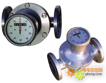

产品名称: 各地椭圆齿轮流量计
型  号: jc-a
一、工作原理
JC-A椭圆齿轮流量计容积式流量计柴油流量计的计量室由壳体和一对齿轮转子及上下盖板等组成,它们之间已知体积的空腔作为流量计的计量单元。齿轮转子靠其进出口处的微小压差推动旋转,并不断将进口的液体经空腔计量后送到出口。根据转子的转动次数传递给计算仪(二次表),指示流量。广泛用于各种油品及对铸铁不腐蚀液体介质的计量。
二、椭圆齿轮流量计主要技术参数
1、公称通径:8-250(mm)
2、准确度:0.1、0.2、0.5(级)
3、压力损失:0-1000mpas<80kpa
4、工作压力:1.6~6.4Mpa
5、温度范围:-20℃~+200℃
6、介质粘度:0.1~1000mpa?s
7、环境温度:-30℃~+70℃
8、连接法兰:国标,另可按用户指定法兰标准制造
9、防爆等级:本安 IaIICT4,隔爆 dIIBT4
三、椭圆齿轮流量计主要优点
1、口径从8-250mm;
2、外壳材质有多种供选择:铝、不锈钢及铸钢、PPS、青铜等;
3、轴承材质有多种供选择:陶瓷、青铜、哈氏合金、碳化合物、PPS、不锈钢密封轴承等;
4、轴的材质:316不锈钢;
5、O型环的材质有VITON、氟橡胶、不锈钢、特氟隆供选择;
6、量程比10:1,最大可达50:1;
7、精度为±0.2%和±0.5%两种,重复性误差0.06%、0.16%;
8、安装时需加装过滤器;
9、粘度最高可达1000Pa.s;
10、压力等级最高可达6.3MPa;
11、耐温等级最高可达-20~40℃;
四、典型应用
椭圆齿轮流量计、容积式流量计柴油流量计可用于多种粘度范围介质的测量,尤其适用于测量低粘度的介质,产品广泛应用于石油、石化、天然气、化工、造纸等行业,用于测量小管径的微小流量计量。
