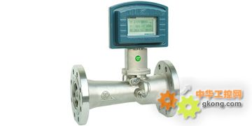

产品名称: TDS型智能旋进流量计
型  号: TDS

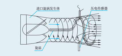

当沿着轴向流动的流体进入流量传感器入口时,旋涡发生体强迫流体进行旋转运动,于是在旋涡发生体中心产生旋涡流,旋涡流在文丘利管中旋进,到达收缩段突然节流使旋涡流加速,当旋涡流进入扩散段,因回流作用强迫进行旋进式二次旋转。此时旋涡流的旋转频率与介质流速成正比,并为线性。两个压电传感器检测的微弱电荷信号经前置放大器差动放大、滤波、整形后变成两路频率与流速成正比的脉冲信号,同时处理电路对两路的脉冲信号进行相位比较和判别,剔除干扰信号,而对正常的流量信号进行计数处理。
原理图

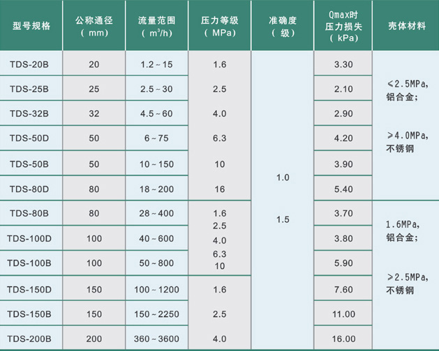

1主要参数表
型号规格 TDS-20B/25B/32B/50B/50D/80D/80B/100B/100D/150B/150D/200B

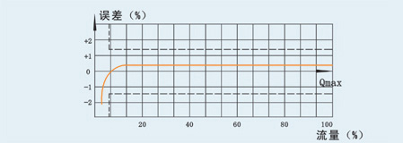

4流量计典型误差特性曲线
典型误差特性曲线图

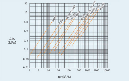

5流量计典型压力损失曲线(测试条件:干空气,101.3kPa,20 ℃,密度1.205m3/h)
压力损失曲线图
