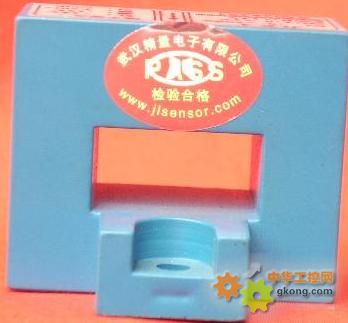

产品名称: 50A霍耳开环电流传感器
型  号: JLK-4
品  牌: 武汉精量
JLK-4系列电流传感器的初、次级之间是绝缘的,具有高精度、无位置误差;可用于测量直流、交流和脉冲电流的精密测量。
