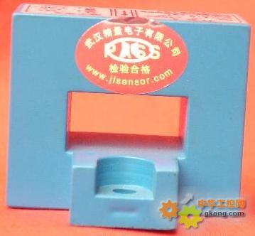

产品名称: 50A/20ma霍尔零磁通电流传感器
型  号: JLB-4
品  牌: 武汉精量
JLB-4
JLB-4
JLB-4
JLB-4
额定输入电流
10
20
30
A
测量电流范围
20
40
60
100
A
匝     数
1000±1
1000±1
1500±1
2500±2
T
次级内阻
60
60
100
150
Ω
额定输出电流
10±0.5%
20±0.5%
20±0.5%
20±0.5%
mA
电源电压
±15±5%
V
失调电流
±0.15
mA
失调电流漂移
-40~+85℃
≤±0.6
mA
线性度
≤0.1
%FS
总精度
±0.5
di/dt跟随精度
>50
A/µS
响应时间
<1
uS
带宽
DC~150
KHZ
绝缘电压
2.5
KV
工作温度
-40~+85
储存温度
-40~+125
