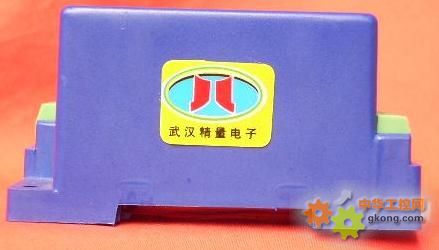

产品名称: 交流电压传感器
型  号: JLT2U
品  牌: 武汉精量
产品型号
JLT7U
原边额定电流
0~500V
原边测量范围
0~600V
过载能力
2倍标称输入值,可持续
额定输出
5V;10V;4~20mA;用户指定
负载能力
电压输出:5mA;电流:350欧
工作电压
DC12V ,DC24V;用户指定
准确度
0.2%;0.5%
线性度
0.1%
隔离耐压
3kV/50Hz/1min
温度漂移
<0.1%/℃
响应时间
<250mS
静态电流
5Ma
输入频响
25Hz~ 1kHz
输出纹波
<8mV(有效值)
工作温度范围
-10℃~+70℃
储存温度范围
-25℃~+85℃
