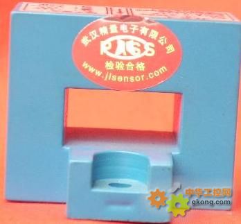

产品名称: DC200A/10V霍尔可拆卸式电流传感器
型  号: JLK-4
品  牌: 武汉精量
系列霍尔电流传感器是应用霍尔效应原理的新一代电流传感器,能在电隔离条件下测量直流、交流、脉冲以及各种不规则波形的电流。
特点
①应用霍尔原里的开环电流传感器
②输出为电压信号
③体积小
④印制板安装
⑤无插入损耗
应用:
①交流变频调速,伺服电机
②不间断电源
③开关电源
④电池电源
⑤电焊机电源
⑥通信电源
连接与调节
1脚:正电源(+15V)
2脚:负电源(-15V)
3脚:输出信号(output)
4脚:电源地(0V)
5脚:空
GIN幅度调节
OFS 零点调节
当测量电流沿传感器箭头方向时输出信号为正。
