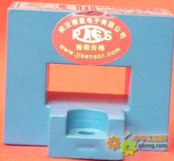

产品名称: 12.5A/4v直流互感器
型  号: JLB-4
品  牌: 武汉精量
JLB-4
JLB-4
JLB-4
JLB-4
JLB-4
JLB-4
JLB-4
JLB-4
额定输入电流
5
10
12.5
15
20
25
30
A
测量电流范围
10
20
25
30
40
60
100
A
输入脚尺寸
ø 0.8
ø 1.0
ø 1.0
ø 1.0
ø 1.4
ø 1.4
ø 1.6
2×□1.6×1.5
mm
匝      比
3:1500
2:2000
1:1250
1:1500
1:2000
1:2500
1:3000
1:3125
内接测量电阻
400
400
400
400
400
400
400
250
Ω
额定输出电压
±4±0.5%
V
电源电压
±15±5%
V
零电流失调
±20
mV
失调电压漂移
≤±0.5
mV/℃
线性度
≤0.1
%FS
响应时间
<1
μS
绝缘电压
50HZ,1min
5.0
KV
工作温度
-40~+85
储存温度
-40~+125
结构参数
使用说明
1.当待测电流从传感器穿过,即可在输出端测得电压大小。(注意:错误的接线可能导致传感器损坏)
2.可按用户需求定制不同额定输入电流和输出电压的传感器。
