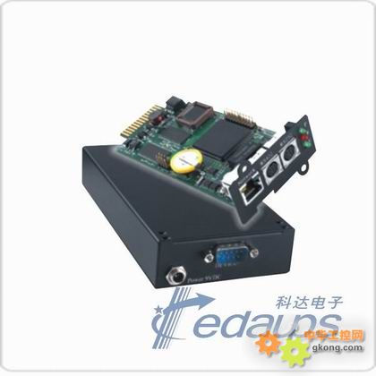

规  格:SNMP-UPS电源安全监控卡,UPS网络集中监控管理软件
概  述:智能型UPS网络监控软件,SNMP-UPS电源安全监控卡,UPS网络集中监控管理软件
产品描述:
    在当今的商业环境中,安全、快速、远程的网络管理是十分必要的。随着各种设备不断发展成为更加智能化的网络设备,电源可用性和网络可用性之间的关系变得越来越紧密。网络管理员必须以绝对的信心来管理控制网络的整个基础结构。通过使用能够增强网络管理卡功能的扩展模块,网络管理员现在可以更有信心地管理可控制其网络基础结构了。网络管理卡通过提供标准的 10/100M 网络连接,为系统提供基于行业标准的UPS(不间断电源)监控、配置、控制和事件处理功能,以及配合Safemate系列网络关机软件通过网络安全关闭被UPS保护的服务器系统。新的模块可以集成到一块的UPS智能卡上,同时提供UPS电话线远程管理及环境监测功能等等。
产品功能
·                                 实时UPS状态监视:使得智能UPS成为网络中一个可管理的设备,可以通过SNMP网络管理平台、Web浏览器及IP Power系列专用监控系统平台进行监视和控制;
·                                 可以监控在诸如机架上、计算机机房和数据中心等环境下的远程智能UPS;
·                                 建立强大的Web Server管理功能模块,使用户可以在任何操作系统平台上通过Web浏览器方便地进行UPS实时状态查询、基本信息管理、远程操作控制UPS、各项参数设置、用户管理、历史资料查询等等全面完善的监控管理功能,以及能够通过Email向使用者或系统管理员发送警报信息;
·                                 让用户能够通过远程控制UPS的电力输出让死机的网络设备重新启动;
·                                 可通过Web浏览器、NMS(网络管理系统)、IP Power、Telnet、SNMP或者超级终端进行全面的UPS管理和灵活的参数配置;
·                                 可通过Email、SNMP Trap和IP Power消息来自动发送事件和警报通知;
·                                 可保护多达250台网络服务器/工作站依照设定的安排安全顺利地关机,以避免因UPS电池电力耗尽所造成的数据丢失和设备损坏;
·                                 支持手动(静态地)和自动(动态地)分配IP地址;
·                                 定期记录UPS参数以供统计分析和故障诊断;
·                                 内建完善的TCP/IP网络功能模块,支持SNMP、HTTP、Telnet、TCP、UDP、ARP、ICMP、DNS、SMTP、DHCP、SNTP、TFTP、PPP等网络协议;
·                                 支持标准的UPS MIB(RFC1628)和PPC MIB;
·                                 10/100Mbps以太网络自适应工作;
·                                 可扩充多种语言;
·                                 内建PPP功能模块,包含PPP server和PPP client双向功能,可支持Modem拨号接入,实现在没有网络或者网络失效的情况下通过电话线路远程登入进行UPS监控管理,也可接入远程拨号服务器,通过电信或移动网络成为远程网络中的一个被监控节点;
·                                 可与IP Power系列专用UPS网络监控管理软件配合实现数量众多的远程UPS与机房环境等的集中统一监控管理;
产品特点
·                                 独立的嵌入式系统,无须依赖任何其他计算机。
·                                 可方便地安装到智能UPS的内置式扩展插槽中,实现与UPS的一体化;
·                                 友好的用户界面;
·                                 实时采集智能UPS等设备的状态数据,并对采集上来的数据进行分析、判断和整理,一旦判断设备故障,则立即主动向监控主机发送网络告警,并提交设备故障状态和故障数据;
自动的邮件告警功能。当设备的状态满足用户设定的条件时,Netmate II可以自动的发出电子邮件的告警通知。还可以定期的发送日志汇总表Email给管理人员。
