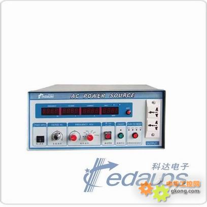

产品名称: WK/WKS-系列高精度变频电源
型  号: WK/WKS-系列高精度变频电源
品  牌: 科达电子Keda
WK/WKS-系列高精度变频电源
规  格:500VA~300KVA,频率:45Hz~400Hz
概  述:WK/WKS-系列高精度变频电源,功率范围:500VA~300KVA,频率:45Hz~400Hz
产品描述:
     WK/WKS-系列高精度变频电源采用新型功率模块IGBT与优良的数字控制电路,其效率高、噪音小、体积轻巧;输入、输出均完全隔离,且输入功率因数高,反应速度快,超载能力强,具有过压、过流、过温、短路等多重保护报警装置。
性能特点
高精度稳频稳压,旋钮式快速调节电压、频率
高精度显示:电压、电流、频率、有功功率、功率因数
输出频率:45~70Hz、50Hz、60Hz、100Hz、200Hz、400Hz
负载稳压率:±0.5%
波形失真度:≤2%(阻性负载)
频率稳定度:≤0. 01%
反应时间:2ms
保护装置:过电压、过电流、过载、过高温及短路保护告警装置
应用领域
   产品非常广泛应用于航天工业、实验研发室、马达制造、交换式电源、国防工业、复印机、冷气压缩机、医疗设备、进口工业设备、电脑、显示器、电子变压器、国际军事品检、半导体测试、产品寿命及安全、变压器性能检测、交流模拟冲击实验等等。
