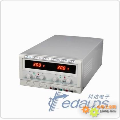

产品名称: WYK-系列直流稳压稳流电源
型  号: WYK-系列直流稳压稳流电源
品  牌: 科达电子Keda
WYK-系列直流稳压稳流电源
规  格:电压0~1000VDC,电流0~400A
概  述:WYK-系列直流稳压稳流电源,功率范围:电压0~1000VDC,电流0~400A
产品描述:
      WYK-系列直流稳压稳流电源采用国际先进的“悬浮迭加式”技术研制而成。集成电子线路由变压器降压、整流、滤波、大功率三极管调整及基准、取样放大等组成,双路电源可独立输出,也可串联或并联使用。串联时从路输出电压跟踪主路输出电压,并联时最大输出电流可达到两路独立输出电流总和。直流输出纹波小,稳定度高,稳压稳流自动转换、限流式过流、短路保护和自动恢复功能,是大专院校、工业企业、科研单位及电子维修人员理想的直流稳压电源。
性能特点
体积小、重量轻、调节方便、稳压精度高、纹波电压低、输出电压、电流均可从零起调,具有主从跟踪功能。
输入电压:220V±15%   50±1Hz
输出电压:可按需求调节0~最大额定值
输出电流:可按需求调节0~最大额定值
电源效应:   CV≤5×10-3+5mV
CC≤2×10-3+10mA
负载效应:   CV≤5×10-3+5mV
            CC≤5×10-2+10mA
纹波电压:Vp-p≤10mV
面板显示:三位半LED(可按客户需求订做高精度多位显示)
使用环境:-10℃-40℃,相对湿度<90%
