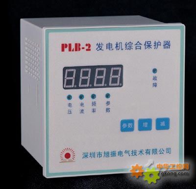

产品名称: 过频保护器
型  号: PLB-2综合保护器
PLB-2发电机综合保护器是针对小型水电站发电机保护存在问题而专门设计的智能型保护装置。它以PIC单片机为核心,硬件简单,精度较高,稳定性、可靠性好,整定灵活,功能多样。它具有过载、过流、短路三段反时限电流保护,以及过压、欠压、过速(飞车)、欠速保护功能。过速、欠速保护会自动根据发电机并网(电流>6%Ie视为并网状态)情况作不同处理。
保护器为了减少不必要的误操作,参数修改必须正确输入密码才能进行。另外,保护器还有对参数设定值的定期比较、刷新的功能,做到万无一失。
该保护器可完全取代传统的多继电器式、机械式的保护装置,简化了安装,提高了可靠性。另外装置还兼有发电机电压、电流、频率的数显功能,直接显示实际值,便于观察与操作,使用非常方便。
产品特色:
 1、取代传统的多个继电器保护模式。
 2、具有过流保护、过压保护、欠压保护功能。
 3、具有飞车保护、短路保护、低速保护功能。
 4、对电流的保护采用反时限控制。
 5、精度高、稳定性、可靠性好。
 6、集中控制、接线简单、安装简便。
 7、所有的参数都有密码保护,防止随意修改。
 8、故障指示灯,蜂鸣器告警,数码显示三维故障判断。
 9、外型尺寸:(长)112×(宽)112×(深)108mm
