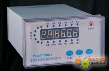

PTQ2000B1微机智能准同期控制保护器
一、概述
PTQ2000B1微机智能准同期控制保护器在同期合闸前是一个准同期装置,合闸闭锁后是一个智能型的发电机过流(反时限控制)、过压、飞车保护器。它有多种自动调频、调压方式供选择,同时专门设计有手动调节,非常适合于中小型发电厂的控制设备。它以PIC单片机为核心,具有高集成度、高精度、高可靠性、硬件简单、性能完善等特点。
 PTQ2000B1微机智能准同期控制保护器对被同期对象的电压、频率进行变参数调节,对合闸相角进行预测,提高了同期精度及并网速度。电压、频率、相角差、电流测量由软、硬件结合完成并提供合闸闭锁功能。过压保护有重复检测自动延时恢复功能,过流保护有反时限控制、温升预测和自动延时恢复功能。
 PTQ2000B1微机智能准同期控制保护器主要应用于中小型发电厂。无自动调节器的小型机组同样可用。
