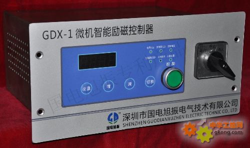

产品名称: 国电旭振微机智能无刷励磁调节器
型  号: GDX-1
价  格:
GDX-系列励磁控制器只需要一键启动后,即可实现励磁控制全自动,无人值守运行!
GDX-1(2)智能励磁控制器是机端电压为400V的无刷励磁发电机专用产品。用户在励磁运行时可以做到“随心所欲”,是现时最先进的励磁控制器之一。
主要特别功能:
1、并网后按设定的功率因数值全自动运行;
2、跳闸后电压自动回复到设定值,防止过电压;
3、自动识别停机过程并进行灭磁控制;
4、“单机运行”运行时自动按设定电压运行,能保持发电机电压恒定;
5、可以特别针对励磁运行不稳定的机组进行参数设定;
6、发电机过电流时自动减少励磁,防止发电机过电流;
7、设定值密码保护,防止参数被无关人员修改。
