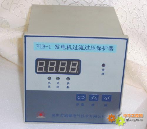

PLB-1发电机过流过压保护器
深圳市旭振电气公司生产的PLB-1保护器应用在中小型发电站的发电机保护系统,取代传统的继电器式保护装置,延时控制,以PIC单片机为核心,对发电机过流保护、过压保护、欠压保护精度高,稳定性、可靠性好。在电力系统中,为了系统的安全和稳定,必需对电流、电压、频率等电能参数进行保护。传统的继电器式保护装置,都存在精度不高,稳定性、可靠性差,整定麻烦,安装繁琐的缺点。深圳旭振电气成功研发的行业领先的发电机过流过压保护器,以其高集成度、高稳定性、高可靠性、高性价比的巨大优势,在发电机、变压器、线路保护等技术领域具有广泛的影响力与市场占有率!
PLB-1发电机过流过压保护器主要特点:
1、精度高、稳定性、可靠性好。
2、集中控制、接线简单、安装简便。
3、取代传统的多个继电器保护模式。
4、具有过流、过压、欠压保护功能。
5、对电流的保护采用反时限控制。
6、所有的参数都有密码保护,防止随意修改。
7、故障指示灯,蜂鸣器告警,数码显示三维故障判断。
8、外型尺寸: (长)112×(宽)112×(深)108mm
PLB-1发电机过流、过压保护器有哪些功能
(1)过压保护
系统运行中,当发电机电压连续高于设定过压保护值一定时间(此时间可设定)时,保护器动作。此时保护器发出断续蜂鸣告警音(用“加”、“减”键可以解除),面板上红色故障灯亮,数码显示自动切回电压值显示状态,实时显示此时的电压值,同时故障继电器动作,发出跳闸信号,切断发电机电压输出(并网前则不允许并网合闸)。延时设定的一段时间后,如发电机电压恢复正常,则自动解除跳闸信号,退出故障状态。也可通过“参数”键人工干预提前退出故障状态。
(2)欠压保护
发电机并网前,发电机电压低于设定欠压保护值时,保护器处于故障告警状态,不允许并网合闸。发电机电压正常后,自动退出故障状态。欠压保护功能可以通过参数设置予以关闭。(参见参数3的设置)。
(3)过流保护
并网运行中,发电机三相电流任一相电流连续大于设定过流保护值一定时间(此时间可设定)时,保护器同样进入故障告警状态,发跳闸信号,此时数码显示自动切回电流值显示状态,显示跳闸时刻的最大电流值。延时设定的一段时间后,自动解除跳闸信号,退出故障状态。同样可以人工干预提前退出故障状态。过流保护是反时限控制方式,在设定的过流延时跳闸时间的基础上,保护器根据过流程度自动修改过流延时跳闸时间,过流越大,则保护动作也越快。反时限计算方法如下:设定过流检测时间为Ts,超过过流设定值的电流以0.1倍额定电流(Ie)为单位作修改因子N,如过流设定值为1.2倍Ie,现电流值为(1.2~1.3)Ie,N=0;(1.3~1.4Ie,N=1等等。实际过流检测时间T=Ts/(1+0.25N)。
