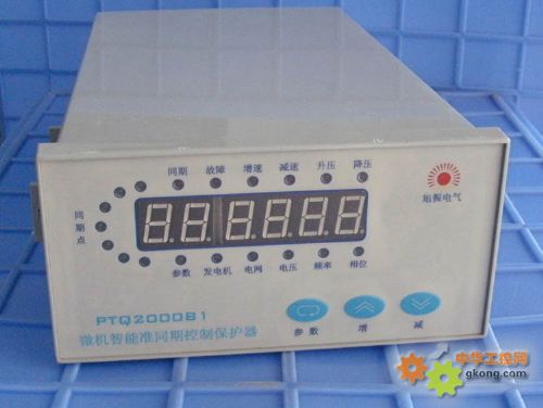

PTQ2000B1微机智能准同期控制保护器
一、概述
PTQ2000B1微机智能准同期控制保护器在同期合闸前是一个准同期装置,合闸闭锁后是一个智能型的发电机过流(反时限控制)、过压、飞车保护器。它有多种自动调频、调压方式供选择,同时专门设计有手动调节,非常适合于中小型发电厂的控制设备。它以PIC单片机为核心,具有高集成度、高精度、高可靠性、硬件简单、性能完善等特点。
 PTQ2000B1微机智能准同期控制保护器对被同期对象的电压、频率进行变参数调节,对合闸相角进行预测,提高了同期精度及并网速度。电压、频率、相角差、电流测量由软、硬件结合完成并提供合闸闭锁功能。过压保护有重复检测自动延时恢复功能,过流保护有反时限控制、温升预测和自动延时恢复功能。
 PTQ2000B1微机智能准同期控制保护器主要应用于中小型发电厂。无自动调节器的小型机组同样可用。
二、主要特点
 1、采用单片机数控技术为核心,具有高集成度、高可靠性、硬件简单、功能完善等特点。
 2、最快6秒并网,确保捕捉第一次并网时机,精确、快捷、可靠地实现并网。
 3、自动变参数调频、调压,精确预测合闸相角。
 4、适合单台发电机或单条线路的合闸并网。
 5、同期合闸后,装置成为发电机过流过压保护器。
 6、具有多种故障检测功能,使用可靠、方便。
 7、数码显示,参数操作一目了然。
三、PTQ2000B1微机智能准同期控制保护器主要功能如下:
1、对待并发电机,以选定的方式自动调频、调压,计算滑差预测合闸相角,达到设定值后,以选定的导前时间tdq发出合闸脉冲(命令)完成并列操作。相位差指示灯直观指示发电机与电网的相位关系,若同期成功,指示灯会一直停留在同期点上,很快会闭锁。
同期功能完成后起动过流、过压、飞车保护功能。若不成功指示灯不会停留在同期点上,很快(约2秒)投入调频功能(暂不投入调压),再过12秒后自动投入下一次同期控制。如果期间修改参数则不允许同期控制,参数修改至少2秒后才能同期控制。
 2、 同期合闸前,调频电路在任何情况下(除发电机本身掉线外)都可以工作,跟踪电网频率,电网掉线时锁定50Hz。频率除了变参数调节外,还设有加速度限制和低速(小于42Hz)调节总量限制。
 3、同期合闸后,调压电路在发电机频率GF小于42Hz时不动作,在45Hz~55Hz时正常调节,发电机、电网掉线时不工作,合闸闭锁检测期间不工作。调压方式有脉宽调节和计数调节两种选择。
 4、各控制继电器动作时,相应指示灯亮。
 5、正常工作时,数码管可以显示发电机电压(UF)、发电机频率(FF)、电网电压(UE)、电网频率(FE)、发电机与电网电压差(Ud)、发电机与电网频率差(Fd)、发电机与电网相位差(Pd)、发电机电流(最大电流)(AF)。用加、减键轮回选择,同时相应辅助指示灯点亮使意义更明晰。
 6、按一下参数键即进入参数设置状态,通常从参数2(工作方式选择)开始,再按一下即进入下一个参数设置。连续按参数键超过0.8秒或5秒内没有任何操作即退出参数设置状态。
 7、本准同期控制保护装置具有多种故障检测功能:
(1)电网掉线(电网电压、频率显示为0)
(2)发电机掉线(发电机电压、频率显示为0)
(3)电网频率偏差>2Hz(参看电网频率显示)
(4)发电机频率偏差>4Hz(刚起车时除外, 参看发电机频率显示)
(5)电网电压异常(过、欠压,参看电网电压显示)
这些故障都使故障灯亮,并且不允许发同期合闸命令。
 8、同期合闸成功后本装置变成智能过压、过流、飞车保护器,当发电机电压连续大于过压设定值时判为过压故障,发出过压故障跳闸命令(故障继电器动作,故障灯亮)同时自动切换到显示发电机电压。同样,当发电机电流超过过流设定值一定时间时(电流越大时间越短,所谓反时限控制)发过流故障跳闸命令,同时自动切换到显示发电机电流。
本装置为了在“跳闸”后防止“飞车”会同时输出“减速”信号,20秒后若检测到发电机频率≤52HZ,“减速”信号切除。“减速”信号除了可以控制调速机减速外,它与“故障”信号“与”可以产生“飞车控制”信号用来关闭阀门或打开旁路阀,。至于防止“跳闸”后“过压”,一般的励磁装置都有“跳闸”后自动切换到“恒压”运行的的功能,只要将真正的“跳闸”信号(取自同期开关的辅助触点)送至励磁装置即可。
“跳闸”后最迟一分钟自动退出故障状态,故障继电器切除,但故障指示灯仍然亮。本装置会再次跟踪电网电压、频率,但不会发同期合闸命令,必须用“参数”键或外接“认可”键解锁后故障指示灯灭才重新允许同期控制。当然可以用“参数”键或外接“认可”键提早退出故障状态。本装置自主“跳闸”后一般都会启动防“飞车”功能,如果由于其它原因“甩负荷” 引起“飞车”, 本装置的“飞车”检测同样会启动防“飞车”功能,故障处理跟过压、过流差不多。
