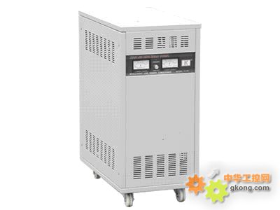

产品名称: 交流净化稳压电源
型  号: BDC系列交流净化稳压电源
价  格:
交流净化稳压电源
简 介
  交流稳压电源集净化、稳压、抗干扰和自动保护等多功能于一体,具有稳压范围宽、响应速度快、精度高、抗干扰、失真度低、抗负载冲击能力强、寿命长、噪音低等优点。一度在社会上广泛流行的614系列电子稳压电源,因故障率高、寿命短、元器件易老化等原因已被淘汰,补偿式稳压电源也因机械伺服装置发生故障、响应速度缓慢、维修维护量大等原因未被广泛采用。精密交流净化稳压电源可以避免上述两类稳压电源的不足,还具有比较强的抗干扰能力、防雷击能力和提高线路功率因数的能力。

精密交流净化稳压电源
特点
  BDDJW系列稳压电源属单相系列产品,其输出功率从1KVA到50KVA不等.除具备电子式稳压电源全部优异性能外,在线路设计上采取了特别措施,具有以下特点:
⒈ 采用电子保险,对短路、过流和超压进行保护,故障排除或关机后,电子保险自动接通。
⒉ 出厂时调定的指标在运行环境变化时不会改变,因而用户可直接安装使用,不需要根据使用环境的不同作现场调整,即不需要二次安装。
BDSJW系列稳压电源为三相系列产品,其输出功率从3KVA到180KVA不等。除具备上述单相新产品的所有优异特性外,还具有以下特点:
1. 三相分调:这样可以保证每相输出电压的精度不变,在负载发生变化或负载不平衡时,不会影响输出电压的平衡。
2. 允许在三相电压严重不平衡情况下工作,如在A相输入电压(对零线)250V而B相输入电压190V时,本稳定电源可正常工作,且不影响其性能指标。
3. 无任何机械调整装置,无碳刷,无磨损,一次安装成功后,无须短周期维护和调整。
4. 三相分别开机和三相同步关断
  三相稳压电源开机时三相分别投入工作,因此,三相稳压电源可做单相使用。三相稳压电源在工作时,如遇某相工作异常而停止工作(如出现过欠压保护)时,其它两相也随之同步停止工作,切断负载电源。
智能净化交流稳压电源设有多种保护系统,主要有以下几方面:
过流过载短路保护:
电子保险的保护点仅与输入电流值有关,当输入电压在220V以及稳压电源满功率输出时,取此时的输入电流值的1.6倍即为电子保险的保护点电流值.
过压保护:
当因输入电压过高或稳压电源自身故障导致单相输出电压高于242V时,过压保护电路将自动切断稳压电源的输入电源,如果重新开机时继续输入高电压或稳压电源自身故障未排除,稳压电源会继续切断输入。
三相同步关断:
三相系列新产品设有三相同步关断电路,当因输入电路或输出电路的某一相发生缺失、短路、过载、超压、欠压等故障时,发生故障的一相将自动进入保护状态切断输入,为了保护负载不在缺相情况下运行,其它两相也将被同步关断。
