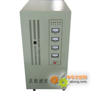

产品名称: 三相正弦波逆变电源
型  号: 三相正弦波逆变电源
三相正弦波逆变电源
产品简介:
        该系列逆变电源专为发电厂、变电站设计,广泛应用于电力系统通讯、监控、继电保护以及事故照明,也可以为交流润滑油泵、交流风机、水泵等提供不间断电力并广泛应用于航空航天、金融系统、办公自动化控制、医疗卫生、军事科研等各个领域。
产品特点:
     本系列正弦波逆变电源与常规不间断电源UPS相比,具有以下特点:
     1. 避免重复投资,降低系统成本。发电厂或变电站往往具有110V220V直流屏,直接从屏上取直流动力给逆变电源供电,省略了昂贵、笨重的蓄电池组,因此简便快捷性价比高。
     2. 延长不间断时间,提高供电可靠性。由于电力系统直流屏采用了优质、长寿命的阀控式免维护蓄电池,采用可靠的直流”+“可靠的逆变电源,从而提高了系统的可靠性,同时由于蓄电池组容量大,电网断电后可提供较长的不间断供电时间。若采用常规的UPS,由于其蓄电池无专人维护,经常出现蓄电池已失效而无人知晓,一但电网断电即造成UPS故障而使系统连续供电中断,造成不必要的损失。
     3、我公司生产的电力专用电源,主电路采用德国西门子公司IGBT模块、驱动保护为日本三菱机芯,输出部分采用隔离变压器,安全可靠。输出纯正弦波,波形纯净稳定,具有过压、过流、短路、超载等多种自动保护功能。
技术参数:
