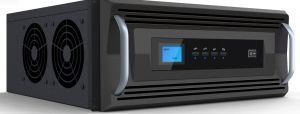

产品名称: 6KW逆变电源
型  号: 6KW逆变电源
价  格:
品  牌: 博大精创
正弦波逆变器6000W
产品特点:
1、前后级软启动技术.
2、CPU核心SPWM脉宽控制技术.
3、恒功率技术.
4、可以加装MOS管防反接技术.
5、前后级全隔离技术
6、完善强大的故障保护报警及自动恢复功能.
7、蓄电池过放报警保护功能.
8、安全防震功能.
9、不影响用电设备的工作寿命
10、铝合金外壳,表面喷砂阳极氧化处理,硬度高,外形美观;
