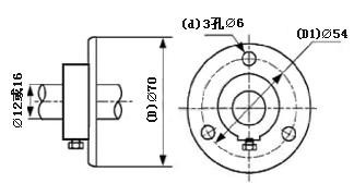

活动法兰参数说明
螺钉顶紧活动法兰
代号
数值(mm)
说 明
适配管径
D
70
法兰直径
      Ø12
      Ø16
D1
54
定位孔同心
圆直径
d
6
定位孔直径
(3个孔)
