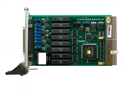

产品名称: PXI数据采集卡PXI2007
型  号: PXI2007
模拟量输出 4 16 每路带16KFIFO
16DA精度,100KS/s模拟量输出频率
4路模拟量输出,任意波形发生
DA缓存:每路16KFIFO存储器
DA量程:010V、±5V、±10V
◆可多卡级连
PXI数据采集卡PXI2007模拟量输入输出卡 - 阿尔泰工业自动化控制 - 阿尔泰的博客
产品应用
本卡是一种基于PXI标准的D/A卡,可直接插在PXI机箱插槽中,用于测试、测量和控制应用,构成产品质量检测中心等各种领域的数据采集、波形分析和处理系统,也可构成工业生产过程监控系统。它的主要应用场合为:
◆ 制造测试
◆ 工业测试
◆ 电子产品质量检测
◆ 过程控制
DA模拟量输出功能
◆ 转换器类型:DAC7641(4独立芯片)
◆ 输出量程:0~5V、0~10V、±5V、±10V
◆ 转换精度:16位(Bit)
◆ 模拟量输出频率:最高为100KHz
◆ 物理通道数:4通道
◆ 通道建立时间:典型为10μs
◆ 存诸器深度: 16K字(点)FIFO存储器
◆ 存诸器复位: 写偏移地址0x260, 0x360, 0x460, 0x560可以清各路DA的FIFO
◆ 存储器标志:满、非空、半满
◆ DA转换时间:10μS(0.005%精度)
◆ 模拟输出阻抗: 0.2Ω
◆ 总误差:不大于±0.05%FSR
◆ 预热时间:5分钟
