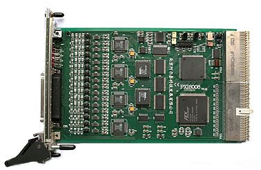

产品名称: PXI同步模拟量输入卡PXI8008
型  号: PXI8008
PXI总线同步模拟量输入卡 16路 14位 80KS/s/通道 8K字FIFO;
14AD精度,80KS/s/通道采样频率
单端16路模拟量输入
AD缓存:8KFIFO存储器
AD量程:±10V
AD触发方式:多种模拟量、数字量触发方式
全卡实现无跳线操作
PXI同步模拟量输入卡PXI8008 - 阿尔泰工业自动化控制 - 阿尔泰的博客
AD模拟量输入功能
◆ 转换器类型:AD7865(4芯片)
◆ 输入量程(InputRange):±10V、±5V(AD7865-1)
0~5V、0~2.5V(AD7865-2)
◆ 转换精度:14 位(Bit)
◆ 采样速率(Frequency):3Hz~80KHz
◆ 物理通道数:16 通道
说明:软件可选择,通过设置采样通道选择阵列
◆ 模拟量输入方式:16 路单端同步
◆ 通道切换方式:16 通道4 芯片独立工作
◆ 可多卡同步
◆ 数据读取方式:非空和半满查询方式、DMA方式
◆ 存诸器深度: 8K字(点)FIFO 存储器
◆ 存储器标志:满、非空、半满
◆ 时钟源(ClockSource):板内时钟和板外时钟软件可选
◆ 板内时钟输出频率:当前 AD实际采样频率
◆ 触发模式(TriggerMode):软件内部触发和硬件后触发(简称外触发)
◆ 触发类型(TriggerType):数字边沿触发和脉冲电平触发
◆ 触发方向(TriggerDir):负向、正向、正负向触发
◆ 触发源(TriggerSource):ATR(模拟触发信号)、DTR(数字触发信号)、TRIG0、TRIG1、TRIG7、STAR
◆ 模拟量触发源(ATR)输入范围:±5V
◆ 触发源 DTR输入范围:标准 TTL 电平
◆  AD转换时间:≤2.4uS
◆ 模拟输入阻抗: 10M?
◆ 非线性误差:±1LSB(最大)
◆ 系统测量精度:0.05%
◆ 工作温度范围:-40   ℃ ~ +85℃
◆ 存储温度范围:-40℃ ~ +120℃
其他指标
◆ 板载时钟振荡器:10MHz
