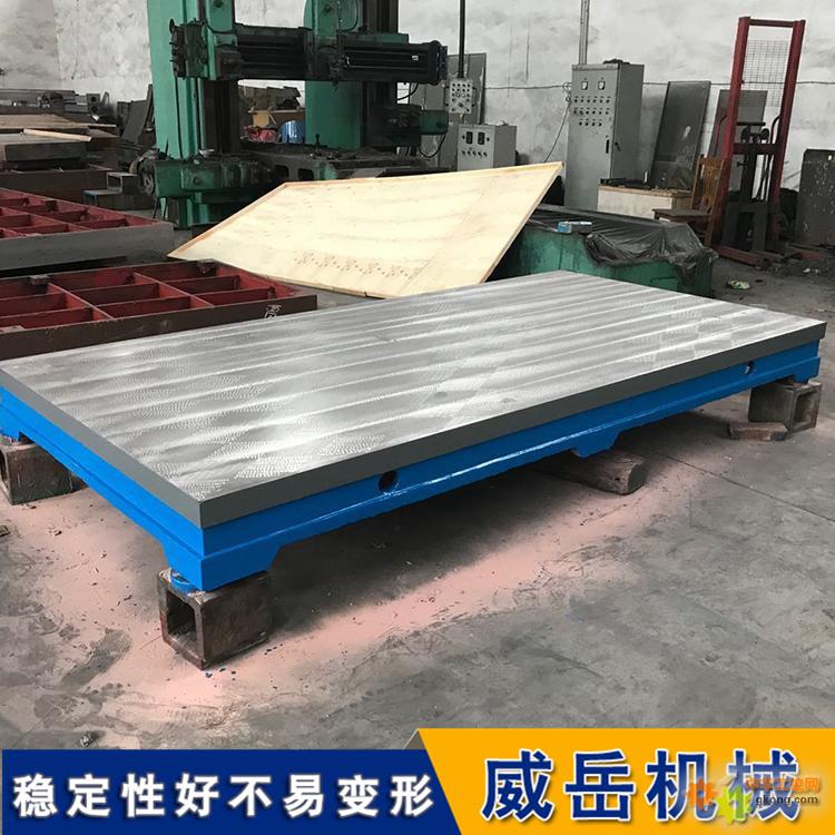

主流采用HT200-HT300 灰铸铁,部分高精度场景选用球墨铸铁,材质需满足强度高、刚性好的要求,工作面硬度通常为 HB170-240。经过人工退火(600℃-700℃) 消除铸造内应力,部分高精度平台还需结合 2 年以上自然时效处理,确保长期使用中精度稳定,减少变形。按国家标准分为 0 级、1 级、2 级、3 级,0 级精度较高(平面度误差较小),适用于精的密检测;2 级、3 级适用于一般装配、焊接等场景。按台面结构分为带 T 型槽(用于固定工件)和无槽两种;按整体结构分为单体式(中小型)和拼接式(超大型,需保证拼接处精度衔接)。以下是一些具体案例:
汽车底盘焊接案例:某汽车制造企业在焊接汽车底盘时,使用了材质为 HT300 的 T 型槽铸铁平台。该平台的阻尼比为 0.03-0.05,能有效吸收焊接时 20-50Hz 的高频振动,自身变形量≤0.01mm。通过 T 型槽快速固定夹具,将装夹时间从 30 分钟缩短至 8 分钟,焊后底盘平面度误差≤0.02mm,合格率从 85% 提升至 99%,避免了因振动导致的焊道偏移。
新能源汽车动力总成装配案例:在某新能源汽车动力总成装配过程中,采用了 0 级平面度误差≤0.02mm/m 的 T 型槽铸铁平台。以平台为基准,可同时校准发动机、变速箱、传动轴的同轴度,通过 T 型槽坐标定点,使电机轴与减速器轴的同轴度误差≤0.008mm,远超传统地面装配的 0.05mm,确保了动力传递效率≥98%。
汽车电池壳体检测案例:某新能源汽车电池厂使用一扬铸铁平台作为电池壳体检测基准,配合三坐标测量机,使壳体尺寸公差控制在 ±0.03mm 以内。平台的高稳定性确保了检测数据的可靠性,电池壳体的装配合格率从 92% 提升至 99.7%。
变速箱壳体加工案例:某汽车零部件厂在加工变速箱壳体时,利用 T 型槽铸铁平台的快微调功能,通过 T 型槽内螺栓的横向、纵向移动(精度 ±0.02mm)微调位置,单次微调时间从 15 分钟降至 3 分钟,日均加工量提升 25%。
齿轮加工案例:在铣削齿轮时,某企业使用 0 级平面度误差≤0.02mm/m 的 T 型槽铸铁平台,该平台经双重时效处理后,年精度衰减≤0.002mm,确保加工基准长期稳定。平台基准误差可控制在 0.005mm 以内,使齿轮齿距偏差合格率从 90% 提升至 99%,返工率下降 80%。
