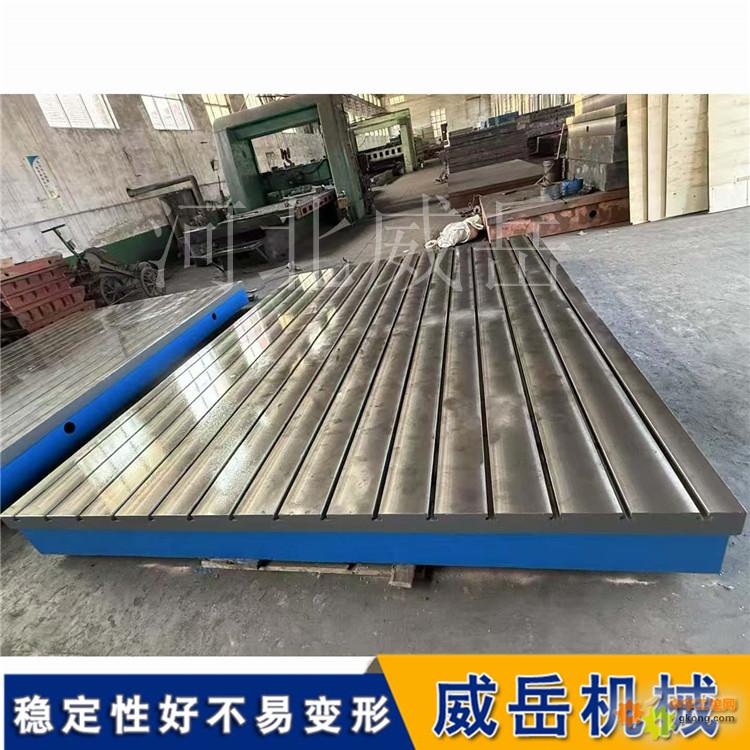

铸铁装配平台精度等级严格遵循国标 GB/T 22095-2008《铸铁平板》,核心按平面度误差划分,共 4 个等级,从高到低依次是 0 级、1 级、2 级、3 级,适配不同工况需求,下面给你讲透划分标准和对应细节:
一、 核心划分依据:平面度允许误差(关键指标)
精度等级的核心判定就是平台工作面的平面度误差,误差越小精度越高,且误差值随平台工作面的长边长度变化(长边越长,允许误差略大),这是选购和验收的核心依据
各等级平面度允许误差(核心参数)
0 级(较高精度):平面度允许误差 = 0.005L(L 为平台长边,单位 m),且误差上限不超过 0.015mm
例:1m×1m 的 0 级装配平台,允许误差仅 0.005mm;2m×1.5m(长边 2m),允许误差 0.01mm,上限不超 0.015mm
1 级(高精度):平面度允许误差 = 0.01L,上限不超过 0.03mm
例:2m×1m(长边 2m),允许误差 0.02mm,不超 0.03mm
2 级(普通精度):平面度允许误差 = 0.02L,上限不超过 0.06mm
例:3m×2m(长边 3m),允许误差 0.06mm,刚好达上限
3 级(基础精度):平面度允许误差 = 0.04L,上限不超过 0.12mm
例:4m×3m(长边 4m),允许误差 0.16mm,远超上限,按 0.12mm 执行

验收必和须以长边长度为基准计算允许误差,而非短边,商家常以短边误导
0 级 / 1 级平台必和须提供时效处理报告 + 平面度检测报告,无报告慎选
装配平台优先选 1 级 / 2 级,0 级性价比低且易损坏,3 级仅适合粗用,无需盲目追高
五、 补充注意点
同一精度等级,平台越小精度越易达标,越大加工难度越高,价格差距大(比如 3m×2m 的 1 级平台,比 1m×1m 的 1 级贵数倍)
带 T 型槽的铸铁装配平台,槽面精度需和平台整体精度匹配,避免槽面误差影响定和位
