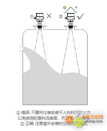

三、雷达安装位置比单纯调参数更重要
严重挂壁料仓中,雷达安装应尽量避开容易长期积料的位置。
与仓壁保持合理距离
如果雷达主波束过于靠近仓壁,容易照射到长期附着的粉层、加强筋和焊缝。
因此,安装位置不能简单按照“哪里有接口就装哪里”,而应结合仓体直径、挂壁区域以及雷达波束范围确定。
避开进料区域
进料口附近通常同时存在三个问题:粉尘较大、局部料峰明显、仓壁容易形成冲击积料带。
雷达如果正对这一位置,可能优先测到局部料峰或侧壁挂料,而不是仓内主要料面。
避开出料口正上方
粉体出料时可能形成凹坑、鼠洞或偏流。
雷达如果直接安装在出料中心上方,测到的可能只是局部低点,使显示料位与整体仓位产生较大差异。
控制安装短管
过长、过窄的安装短管,以及内部焊缝、台阶和积粉,也可能形成近距离假回波。
因此,应为雷达天线预留足够的发射空间,并减少短管内部容易积粉的结构。

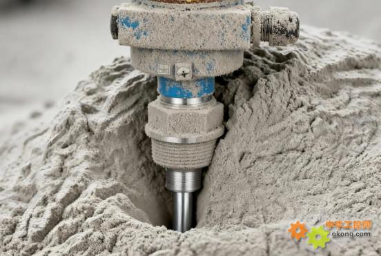

五、高低位报警,可采用振棒料位开关
连续料位和点位报警属于两种不同任务。
如果现场只需要判断某一固定位置“有没有料”,例如高位防满仓、低位缺料保护,可采用振棒料位开关。
振棒料位开关通过检测振棒振动状态变化判断有料和无料,可用于:
•高位报警;
•高高位停止进料;
•低位缺料提示;
•低低位设备保护。
振棒结构紧凑,没有钢缆、重锤和持续旋转的机械结构,并且振动状态对松散粉体的轻微附着具有一定抑制作用。
因此,在水泥粉、石灰粉、矿粉以及部分化工粉体中,适合作为独立点位检测装置。
•但需要明确的是:振棒可以减轻轻微附着的影响,并不能完全消除硬结块带来的问题。
•如果粉体受潮后形成坚硬包覆层,振棒可能长期处于“有料”状态。此时应同时检查物料吸湿、仓体结露、安装位置以及粉体流动情况。
