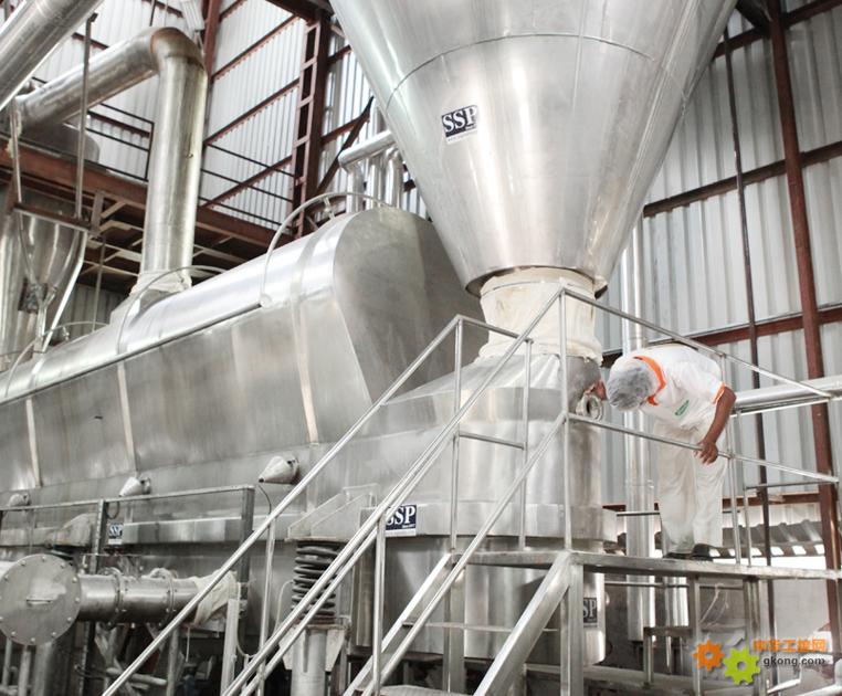

一、锥斗底部为什么更难测?
粉体进入锥斗后,随着持续出料,料面通常会在出料口附近形成漏斗状凹坑,同时锥斗侧壁可能残留一定厚度的粉体。
因此,雷达料位计在低料位阶段可能测到不同位置:
•正对出料口时,可能测到局部凹坑;
•靠近仓壁时,可能测到侧壁残料;
•出现偏流时,料位变化可能不连续。
所以,锥形仓雷达料位计的安装位置不能只按照仓顶中心确定,而应结合出料口位置、锥斗结构和物料流向选择。

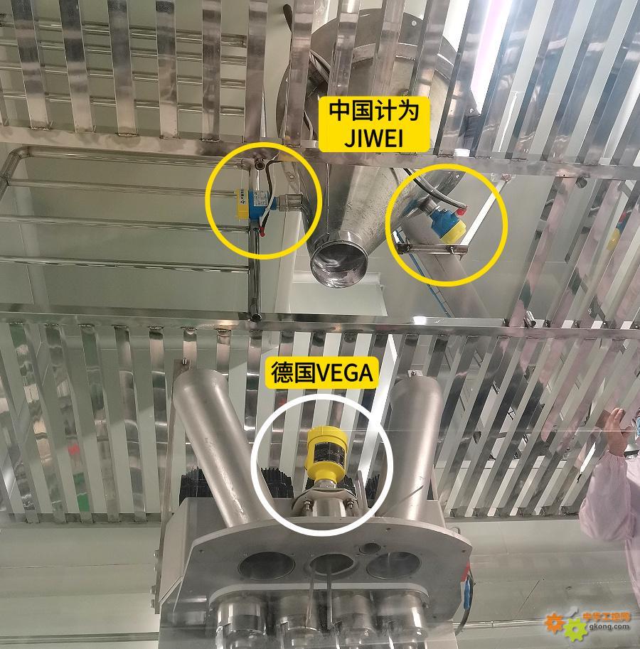

八、蓝牙无线调试便于处理低料位异常
锥斗底部的测量问题往往只有在料仓真正运行到低料位时才会暴露。
例如料位下降到某一位置后停止变化,或者接近排空时回波突然切换。
计为雷达料位计支持蓝牙无线调试功能,工程人员可在蓝牙有效通信范围内查看仪表运行状态并调整相关参数,无需频繁登上仓顶进行开盖和接线操作。
在实际排料过程中,可以结合不同料位阶段观察回波变化,再针对固定反射、低料位跳动等问题优化回波跟踪、阻尼和虚假回波抑制参数。
对于大型粉体料仓,这种方式能够提高调试和后期维护的便利性。
九、计为仪表在锥形仓底部料位检测中的应用特点
针对锥形仓底部空间收窄、料面凹陷和仓壁残料等工况,计为雷达料位计采用非接触式连续测量,可持续跟踪物料从直筒段进入锥斗段的料位变化。
通过结合仓体结构规划测量路径,并利用较集中的雷达波束,可减少锥斗内壁、加强筋和侧壁残料造成的干扰。配合回波曲线和虚假回波抑制功能,还可以进一步识别真实料面与固定反射。
同时,蓝牙无线调试便于工程人员结合实际排料过程查看仪表状态并优化参数,减少大型料仓反复登高调试的工作量。
对于关键低料位保护,可配合计为振棒料位开关使用,由雷达承担连续仓位监测,由振棒承担缺料提示和低低位设备保护。
