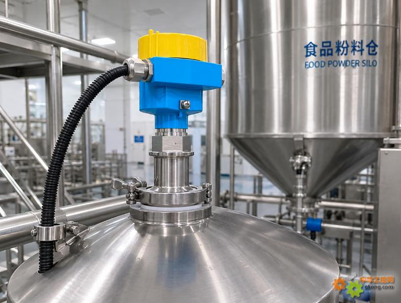

食品粉末料仓使用的卫生型料位开关,接触物料部分应尽量采用适合食品场景的不锈钢材质,表面结构应便于清洁,减少粉末残留。
安装接口也很重要。常见接口包括螺纹、法兰、卡箍等形式。对于需要频繁清洁或换料的设备,便于拆装的连接方式会更方便。密封件材质也应结合现场清洗方式、温度和物料特性进行选择。
如果生产线存在CIP清洗、热水清洗或湿热环境,还要关注料位开关的防护等级和密封性能,避免水汽进入接线盒或仪表内部。

食品粉末料仓高料位开关通常安装在仓体上部,用于防满仓和上料联锁。安装位置应避开进料口正下方,减少物料冲击和粉尘流直接覆盖探头。
低料位开关通常安装在仓体下部或锥斗区域,用于缺料提醒和下游设备保护。安装时应避开容易残留粉末的死角,否则仓内实际已经缺料,开关仍可能显示有料。
对于需要清洁验证的生产设备,料位开关安装口应尽量减少积粉缝隙,便于拆卸、擦拭和检查。
