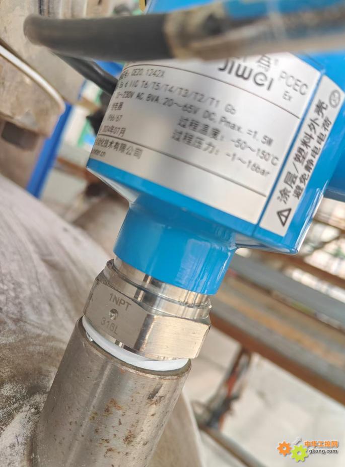

安装接口是密封的关键
正压粉仓安装料位计时,过程连接要与仓体压力、温度和粉体特性相匹配。常见连接方式包括法兰、螺纹、卡箍和专用安装座。无论采用哪种方式,都应保证连接面平整、密封件适配、紧固可靠。
如果安装短管过长、内壁粗糙或接口处容易积粉,不仅会影响密封,也可能干扰雷达波发射和接收。对于点式料位开关,探头穿仓位置也应避免粉体长期堆积,减少密封处磨损和积料。
电缆入口和接线盒同样不能忽视。粉尘细、仓内有正压时,电缆密封不良可能导致粉尘进入接线盒,影响仪表运行和现场清洁。

振棒料位开关可用于粉体料仓点位检测。安装时应保证过程连接密封可靠,同时避开进料冲击和长期积粉区域。对于有压力波动的粉仓,开关信号可结合适当延时,减少气流扰动造成的短时误报警。
如果现场属于粉尘防爆区域,还应选择符合要求的防爆料位计或防爆料位开关,并按规范做好接地、电缆密封和布线。
