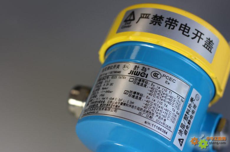

如果现场存在粉尘防爆要求,应选择符合项目要求的防爆料位计或防爆料位开关,并做好接地、电缆密封和控制柜接线。对于带惰性气体保护或微正压的料仓,还要关注过程连接的密封性。

在高低料位报警方面,振棒料位开关可用于正极材料料仓的高料位防满仓、低料位缺料提醒和输送联锁。其振动检测方式适合粉体介质,没有机械旋转结构,可减少细粉卡滞和维护频繁的问题。
