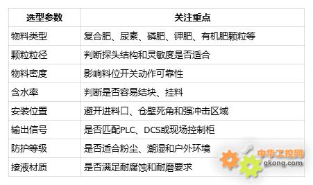

四、化肥颗粒料仓高料位开关如何选型?
化肥颗粒料仓高料位开关应重点关注以下参数:

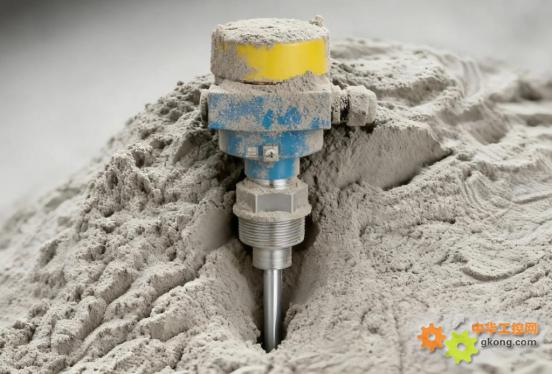

在多数化肥颗粒料仓中,振棒料位开关是一种较适合的高低位报警方案。它通过振动状态变化判断物料是否接触探头,结构简单,动作明确,对颗粒和粉体物料适应性较强。

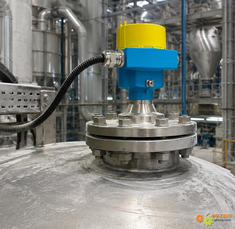

五、雷达料位计能否用于化肥颗粒连续测量?
可以。对于需要实时库存管理的化肥颗粒料仓,雷达料位计可以用于连续料位测量。雷达料位计采用非接触式测量,不直接接触物料,维护量低,适合较高料仓和自动化控制系统。
安装雷达料位计时,应避开进料口、仓内横梁、加强筋和明显挂料区域。对于较高或较窄的料仓,可优先选择波束角较小的高频雷达料位计,以减少仓壁干扰。

计为振棒料位开关可用于化肥颗粒料仓的高料位报警、低料位报警、防满仓保护和缺料检测。产品适用于颗粒、粉体等多种物料,动作可靠,维护方便,可输出稳定开关量信号,便于接入PLC、DCS或现场控制柜。
计为雷达料位计可用于化肥颗粒料仓连续料位测量,具有非接触、抗粉尘、维护量低、适合自动化系统接入等优势,能够帮助用户实现库存监测、进料控制和生产调度。
