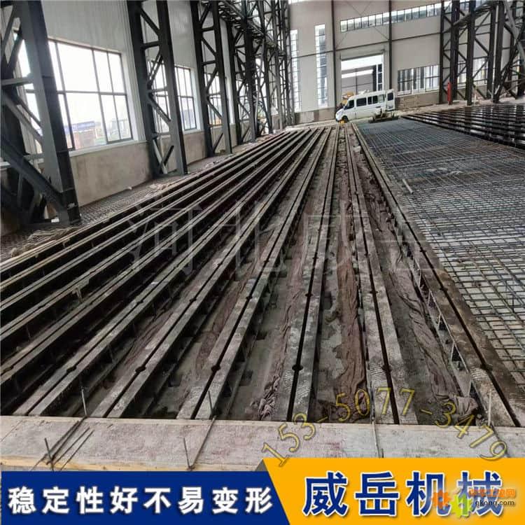

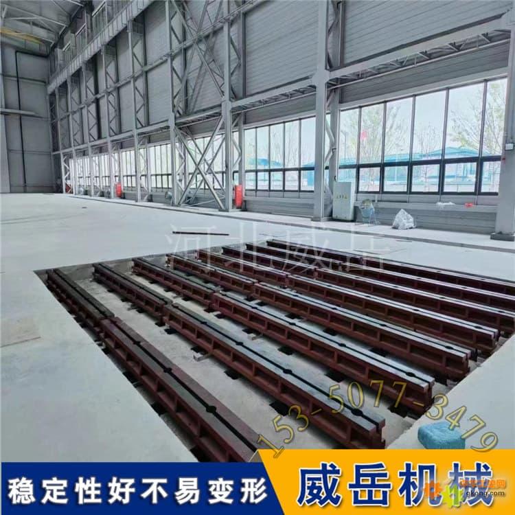

用柔性吊带将地轨平稳吊起,按编号放置在预定位置。地轨吊装时钢丝绳或吊带要兜住地轨两端合适位置,严禁直接捆在工作面或勒T型槽。在地轨底部与基础之间放置调整垫铁,垫铁位置需避开T型槽,每段地轨两端及中间均需设置,垫铁间距约500-800mm,两端加密。垫铁须放在地轨截面刚度较大的位置,不能支撑在悬空处。

先调单根地轨。用框式水平仪精度0.02mm/m精调,让单根地轨在1米内的水平度误差≤0.05mm/m。以调好的基准轨为基准,调整相邻地轨,确保它们之间的高度差≤0.05mm,整体直线度误差≤0.1mm/5m。
调平后用0.02mm的塞尺检查地轨和垫铁的接触面积,要≥80%,避免有地方悬空。精调时要注意温度影响,安装环境温度尽量稳定,避免阳光直射和热源影响。每次调整量要小,调完静置几分钟再复核。

地轨调平固定后,在地轨底部和基础之间的缝隙里灌注无收缩灌浆料。灌浆能让地轨受力更均匀,减少振动传递。灌浆前清理缝隙中的杂物和灰尘,洒水湿润基础表面,从一侧注入灌浆料直到从另一侧溢出,确保填充密实。灌浆后按要求养护7天以上,期间不能放置重物或受到振动。
