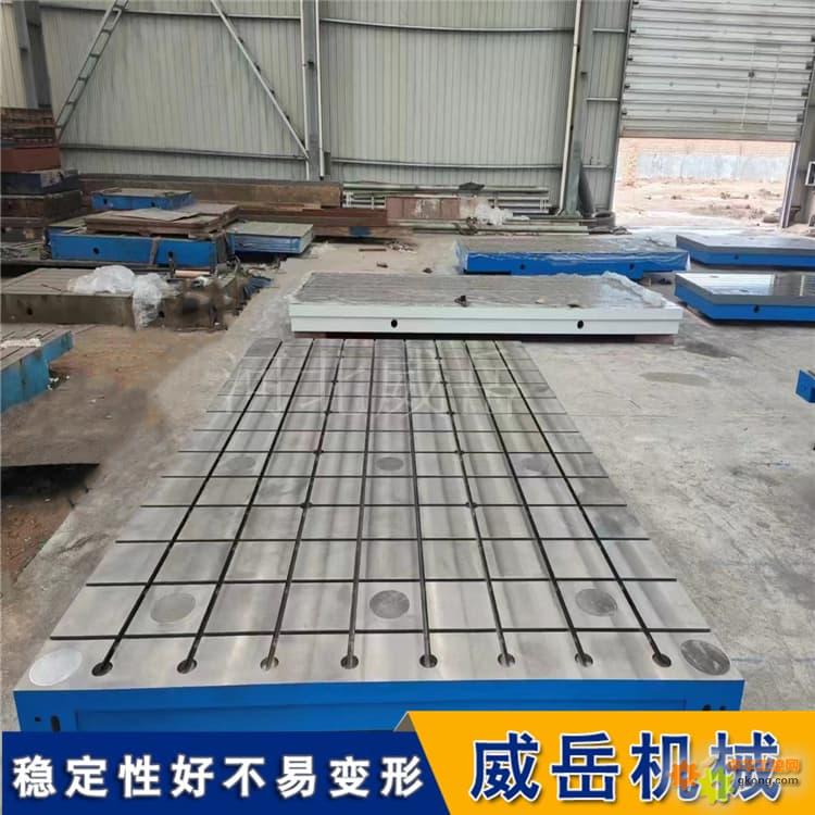

平台买回来了,安装做不好,精度再好也白搭。铸铁测试平台的安装调平,核心是“地基稳、支撑准、调平精、固定牢”四件事。每一个环节都影响后续的检测精度,马虎不得。
安装前准备
安装地面须平整坚实,承载力不低于平台及承载设备总重的1.5倍,避免后期地面沉降。对于大型平台,可能需要浇筑厚度不小于30cm的专用混凝土地基,并预埋地脚螺栓套管。平台应远离振动源,如冲床、空压机等,距离建议在3-5米以上。高精度平台使用环境温度好控制在20±5℃,湿度≤65%,避免阳光直射和空调直吹,防止热胀冷缩影响精度。
准备工具:精度0.02mm/m以上的框式水平仪或电子水平仪、扭矩扳手、调整垫铁、地脚螺栓、塞尺。水平仪的精度直接决定调平质量,不能凑合。建议使用合像水平仪或电子水平仪,读数更直观、精度更高。
开箱后核对平台的规格和精度等级,检查台面无磕碰、划痕,查看厂家提供的材质报告与精度检测证书。如果发现运输过程中的损伤,及时拍照记录并与厂家沟通。
支撑点布置:关键一步
严禁将平台直接放在地面上,须使用调整垫铁进行支撑。支撑点布置遵循“三点稳定、多点均布”原则——小型平台用4个支撑点置于四角,大型平台在四角基础上按500-800mm间距增加辅助支撑点。
垫铁须放在平台底部加强筋的正下方,不能支撑在面板悬空的地方。垫铁与平台底面、与地面的接触要实在,用塞尺检查间隙小于0.05mm。垫铁须用铸铁材质,不能用木块、橡胶垫或普通钢板代替,木块和橡胶垫在长期承重下会变形,导致水平度逐渐偏移。
精调水平
精调是安装中花时间的环节。用水平仪在平台工作面的纵向、横向和对角线方向反复测量,通过微调垫铁使平台达到水平状态。
采用“网格法”在工作面上均匀布点测量,从中向四周逐点微调垫铁。每次调整量以气泡移动1到2格为宜,调完静置5分钟再复核。调一个方向会牵动另一个方向,需要在X轴和Y轴之间来回交叉校验。一个大型平台的精调可能需要大半天甚至几天时间,急不来。
常规检测要求水平度≤0.1mm/m,精密测试要求水平度≤0.05mm/m,高精度测量要求≤0.02mm/m。检测室的0级平台通常要求水平度≤0.02mm/m,这样才能保证测量数据的可靠性。
紧固与静置
精调达标后,按“从中到四周、对角分次”的顺序拧紧地脚螺栓,使用扭矩扳手分2到3次逐步拧紧。紧固后立即复测水平度,确认没有变化。
精调完成后,建议静置24小时让安装应力释放,再用水平仪复测一次确认稳定。急不得,安装应力没释放完,精度会在使用中慢慢漂移。
