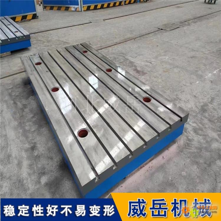

在焊接车间里,经常能看到两种铸铁平台:一种是工作面平整光滑的,另一种表面带有一道一道凹槽的。很多人觉得“不就是多了几条槽嘛”,但实际上,带T型槽的是专门为焊接场景设计的——T型槽焊接平台。
什么是T型槽焊接平台
T型槽焊接平台,全称是铸铁T型槽焊接平台,是专为铆焊、装配及动力机械调试工艺设计的基础工作台。它的核心特征是在高强度铸铁平台的工作面上加工出若干条T型槽,主要用于灵活固定大型或不规则焊接工件。
简单来说,它就像是焊接车间里一张自带“螺丝扣”的钢铁工作台。T型螺栓从槽口放进去,配合压板和螺母,就能把各种形状的焊接件牢牢固定住。装拆效率高,定位也灵活,特别适合需要频繁更换工件的焊接场景。
和普通焊接平台有什么区别
普通焊接平台的工作面是平整的,固定工件主要靠自重、挡块或焊接夹具,比较麻烦。而T型槽焊接平台则通过T型槽实现了工件的灵活快速装夹,特别适合需要频繁更换焊接件的场景。
普通平台只能“放”工件,T型槽平台可以“锁”工件。焊接过程中工件受热会产生应力,如果不固定住就容易变形走位。T型槽平台用螺栓把工件锁死后,焊接过程中工件不会跑偏,焊出来的活质量更稳。
T型槽焊接平台和T型槽地轨也不是一回事。T型槽地轨是条形、可拼接的,更侧重作为大型设备的基础支撑和导向构件,可以灵活组合成任意大小的承载地基。T型槽焊接平台是整体式、块状的,更像一张坚固的“工作桌”,直接在上面进行焊接作业。
材质与制造工艺
T型槽焊接平台的主体材质采用高强度灰口铸铁,常用牌号HT200-300。工作面硬度控制在HB170-240之间,既耐磨又具备良好的减震性,能吸收焊接时的冲击力。采用高强度灰口铸铁,经过充分时效处理,是保证平台在焊接高温环境下不变形、长期保持精度的关键。
铸造出来的毛坯内部存在巨大的内应力,如果不消除,平台在焊接高温反复作用下就会变形甚至开裂。正规厂家会做两次人工退火处理(加热至600-700℃后缓慢冷却),或结合2-3年的自然时效,铸造内应力。这是保证T型槽焊接平台在长期使用中精度稳定、耐磨性能好的关键工序。
工作面经过铣削和磨削加工,对于要求较高的场合,还会进行刮研处理以保证平面度。工作面精度一般分为0级、1级、2级、3级。焊接场景通常使用2级或3级平台,既能满足焊接工件固定的需求,成本也更经济。
应用场景

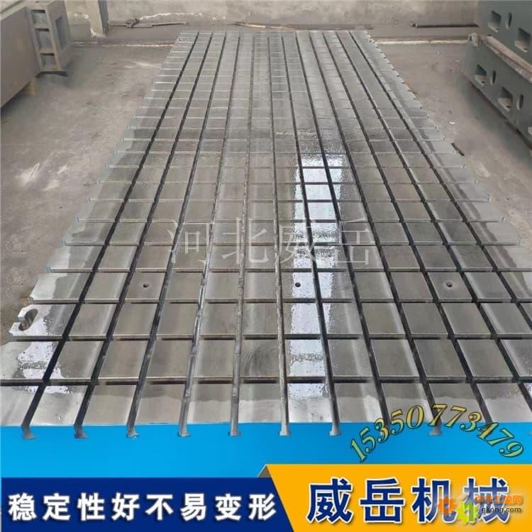

T型槽焊接平台主要应用在重型机械焊接、钢结构件拼装、大型工件装配铆焊、动力设备调试、焊接工装搭建等场景。在大型钢结构焊接中,多块T型槽平台可以拼接使用,形成大型焊接工作区。
T型槽焊接平台是焊接车间里的基础装备。它不参与焊接本身,但它决定了工件在焊接过程中能不能稳住、焊出来的活尺寸对不对。对于从事大型结构件焊接、复杂工件拼装的人来说,选好这块平台,就是保证焊接质量的一步。
