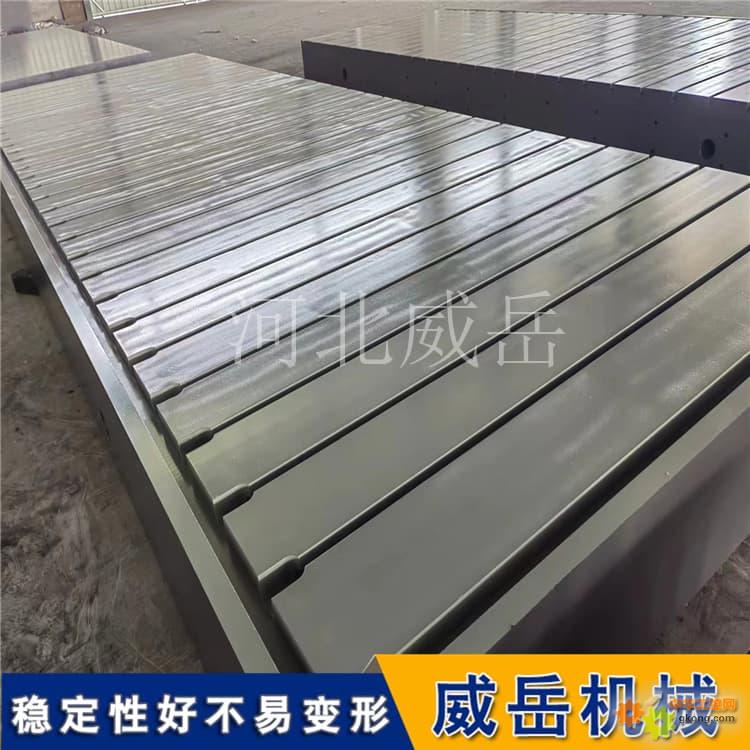

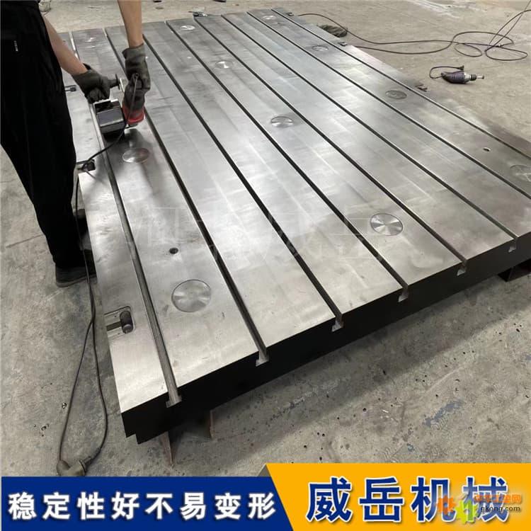

试验平台是“全局基准” ——它是整个测试系统的基础,所有设备都安装在这块大铁板上。它负责提供高精度的基准面,保证所有设备的安装位置统一、准。
测试底座是“局部转接件” ——它只负责把某一台电机固定到试验平台上。尺寸紧凑,只适配对应型号的电机。
说得再直白一点:试验平台是“地基”,测试底座是“专用的固定支架”。地基只有一个,但固定支架可以根据不同的电机换很多个。
精度要求也不一样。试验平台的平面度要达到0级或1级标准,平面度在0.05mm/m以内。底座只要求安装孔位精度和对接同轴度≤0.05mm,对平面度没有严格的要求。
