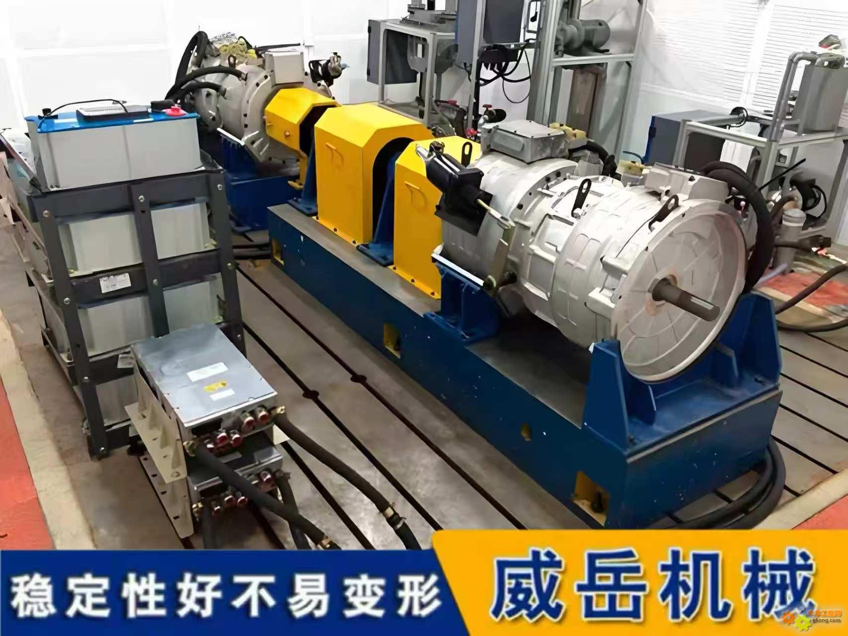

5. 试验与测试
做振动试验、加载试验、电机测试时,用T型槽固定被试件和传感器,调整位置方便。
