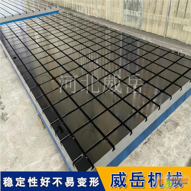

铸铁平台的调平和使用,是保证其精度和寿命的关键。调平的核心是通过均匀分布的支撑点,将平台的工作面调整到水平状态,而使用则重在“防撞、防超载、防锈蚀”。
如何调平铸铁平台
规范的调平流程通常遵循 “准备 → 粗调 → 精调 → 锁紧复核” 的步骤。
1. 前期准备:打好基础
场地与工具:平台应安装在坚固、防震的混凝土基础上,承重能力建议不低于平台自重与大载荷之和的1.5倍,并远离机床、空压机等振动源。根据精度要求,准备框式水平仪(精度≥0.02mm/m)或激光水平仪,以及匹配的可调垫铁或地脚螺栓。
平台预检:调平前,先检查平台工作面有无运输造成的磕碰、锈蚀或毛刺,并清理T型槽内的铁屑和油污。
2. 粗调找平:让平台先站稳
布置支撑点:支撑点的布置至关重要。小平台通常用4组垫铁在四角支撑;中大型平台则需6-8组,按“对称分布、间距均匀”的原则,放置在四角及中间受力集中区域。更稳定的方式是用三点支撑(两个可调垫铁和一个固定点)作为主支撑。
初步调整:松开所有可调脚的锁紧螺母,旋转调节螺栓或敲击斜垫铁,使平台大致水平。目标是让每个支撑点都紧密接触地面,无悬空或晃动,此时用水平仪观察,气泡大致居中即可,平面度误差可暂控制在≤0.1mm/m。
3. 精调校准:追求精度达标
检测方法:将水平仪放置在平台工作面上,沿纵向、横向以及对角线方向逐点检测。对于大平台,可按“米”字形或网格法选取多个测点(如四角、中的心、长边中点)。
调节原则:遵循 “哪里偏低升哪里” 的原则,缓慢旋转对应的可调脚。每次调节幅度不宜过大,以水平仪气泡移动1-2格为宜,避免单点过度调节导致平台翘曲。
精度目标:精调后,平台的水平度误差应符合其精度等级要求。
4. 锁紧固定与复核:防止精度回弹
锁紧:水平度达标后,需均匀拧紧所有支撑点的锁紧螺母。拧紧时应按中的心→四周、对角分次的顺序进行,并随时观察水平仪,防止因锁紧力不均导致气泡偏移。
复核:锁紧后,再次沿各方向复测水平度。建议静置12-24小时后做终复测,确认精度稳定无回弹后方可投入使用。对于高精度平台,还可加载额定重量50%-80%的重物静置1小时,观察水平度是否有明显偏差。
 铸铁平台的使用规范与禁忌
调平只是一步,正确的使用习惯才能维持其精度。
操作禁忌:
严禁撞击:避免工件或工具对工作面造成过激碰撞,放置物品时应轻抬轻放,严禁在台面上拖拽。
严禁超载:工件的重量不得超过平台的额定载荷。
严禁长时间放置工件:检验或划线完毕后,应及时将工件移开,防止平台因长期局部受力而发生永的久变形。
禁止直接在台面上焊接或打磨:高温和冲击会直接损伤平台工作面。
环境与维护:
环境控制:尽量在温度15-25℃、湿度≤70% 的环境中使用和存放,避免潮湿、腐蚀性气体及过高或过低的温度。
日常清洁:使用后应及时清洁工作面,并涂抹一层薄防锈油。T型槽内的铁屑需定期清理并涂抹润滑脂。
周期检定:平台需进行周期检定以确认精度,周期通常为1年,高频使用场景可缩短至3-6个月。
总结
铸铁平台的调平是一个需要耐心和细心的过程,核心在于均匀支撑、精细调节、牢固锁紧。而正确的使用习惯,则是将这份精度长久保持下去的关键。对于高精度要求的检验或划线平台,调平后务必请计量部门进行检定,确认平面度合格后再投入使用。
