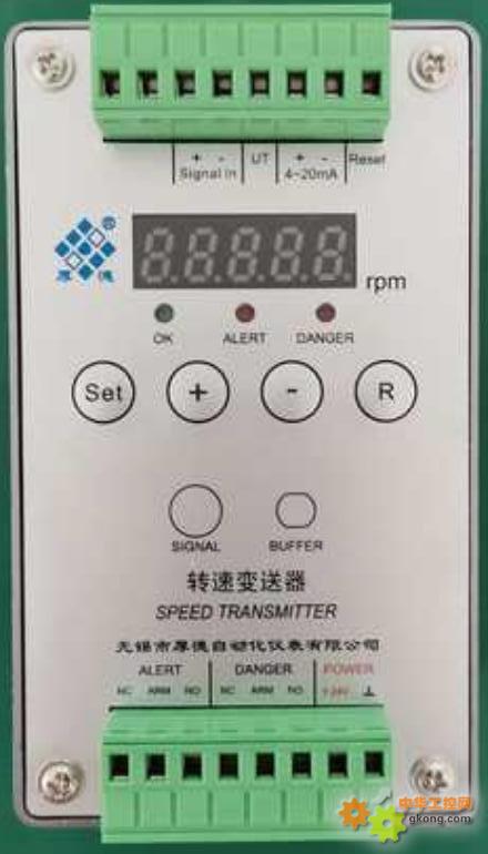

²úÆ·Ãû³Æ£º ÎÞÎýºñµÂHZS-04-9AÐÍתËÙ±äËÍÆ÷
ÐÍ ºÅ£º HZS-04-9A
¸ÅÊö£º
ÎÞÎýºñµÂHZS-04-9AÐÍתËÙ±äËÍÆ÷ÊDzÉÓõ¥Æ¬»úΪºËÐĵÄÖÇÄÜתËÙ±äËÍÆ÷¡£¸Ã±äËÍÆ÷¾ßÓУº×ªËÙ¼à²â¡¢Ë«±¨¾¯ÉèÖõ㡢ģÄâµçÁ÷Êä³öµÈ¹¦ÄÜ¡£ÊÊÓÃÓÚµçÁ¦¡¢Ê¯ÓÍ¡¢»¯¹¤µÈ¹¤Òµ²¿ÃÅÐýת»úеתËÙµÄ¼à¿ØºÍ±£»¤£¬ÈçÆûÂÖ»ú¡¢·ç»ú¡¢Ñ¹Ëõ»ú¡¢µç»ú¡¢±ÃµÈ
ÎÞÎýºñµÂHZS-04-9AÐÍתËÙ±äËÍÆ÷¼¼Êõ²ÎÊý£º
¹©µçµçÔ´£º220VAC»ò24V DC
ÊäÈëÐźţº½ÓÊÜ´Å×èʽ´«¸ÐÆ÷»òÒ»Ì廯µçÎÐÁ÷´«¸ÐÆ÷µÄÐźÅ
Á¿    ³Ì£º0¡«9999rpm
µçÁ÷Êä³ö£º4¡«20mAÓÐÔ´£¬Êä³ö¸ºÔØ≤500Ω
             ±¨¾¯ÉèÖãºÓû§ÔÚ¶©»õʱ˵Ã÷
             ¼Ì µç Æ÷£º½ÚµãÈÝÁ¿5A/30VDC»ò5A/220VAC£¬Ãܷ⣺»·ÑõÊ÷Ö¬
             ¸´Î»·½Ê½£ºÊÖ¶¯£¨ÏÖ³¡Reset°´Å¥¡¢Ò£¿Ø±¨¾¯¸´Î»¶Ë×Ó£©
             ÍâÐγߴ磺120×90×75 mm
             °²×°·½Ê½£ºµ¼¹ì°²×°»ò¾ÍµØ°²×°
             µ¼¹ì°²×°£º35mm±ê×¼µ¼¹ì
°²×°³ß´ç£º90×80mm£¨¾ÍµØ°²×°£©
             ÖØ    Á¿£ºÔ¼660g
ÎÞÎýºñµÂHZS-04-9AÐÍתËÙ±äËÍÆ÷¶©»õ´úºÅ£º
       HZS-04-9A-A¡õ-B¡õ-C¡õ-D¡õ-E¡õ-F¡õ
Ñ¡ÐÍ˵Ã÷£º
       Á¿³Ì·¶Î§A¡õ£º
                        1 —0¡«1500rpm£»    2* —0¡«3500rpm£» 3 —0¡«0¡«6000rpm
       µç    Ô´B¡õ£º   1 —DC24V£»         2* —AC220V
       ´« ¸Ð Æ÷C¡õ£º   1*—SZCB-01£»       2 —WT-Φ16
       ±¨¾¯Êä³öD¡õ£º   1* —»·ÑõÊ÷Ö¬ÃÜ·â¼ÌµçÆ÷£»       2 —ÎÞ±¨¾¯
³Ý    ÊýE¡õ£º    1 —2³Ý£»           2 —6³Ý£»   3*—60³Ý
°²×°·½Ê½F¡õ£º    1* —¾ÍµØ°²×°£»     2 —µ¼¹ì°²×°
ÎÞÎýºñµÂHZS-04-9AÐÍתËÙ±äËÍÆ÷Ñ¡Ð;ÙÀý£º
HZS-04-9A-A1-B1-C1-D3-E1-F1£»   HZS-04-9A-A2-B1-C1-D2-E3-F1£»
HZS-04-9A-A2-B1-C1-D1-E2-F2£»   HZS-04-9A-A3-B2-C1-D1-E1-F2£»
