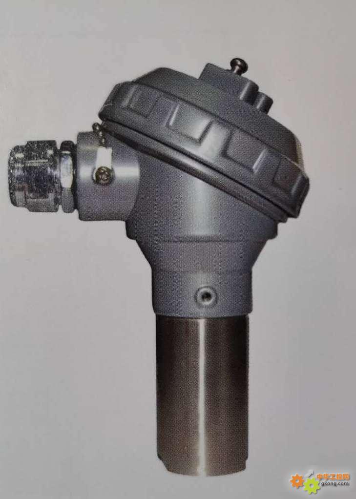

²úÆ·Ãû³Æ£º ÎÞÎýºñµÂHZD-B-5iÐÍ·À±¬Õñ¶¯±äËÍÆ÷
ÐÍ ºÅ£º HZD-B-5i
¸ÅÊö£º
ÎÞÎýºñµÂHZD-B-5iÐÍ·À±¬Õñ¶¯±äËÍÆ÷½«Õñ¶¯ËÙ¶È´«¸ÐÆ÷¡¢²âÁ¿µç·¼¯³ÉÔÚÒ»Æð£¬ÊµÏÖ´«Í³µÄ“´«¸ÐÆ÷+¼àÊÓÒDZí”ģʽµÄÕñ¶¯²âÁ¿ÏµÍ³¹¦ÄÜ£¬ÊʺÏÓÚ¹¹½¨¾­¼ÃÐ͸߾«¶ÈÕñ¶¯²âÁ¿ÏµÍ³¡£¸Ã±äËÍÆ÷¿ÉÖ±½ÓÁ¬½ÓDCS¡¢PLC»òÆäËüϵͳ£¬ÊÇ·ç»ú¡¢Ë®±ÃµÈ¹¤³§É豸Õñ¶¯²âÁ¿µÄÀíÏëÑ¡Ôñ¡£
ÎÞÎýºñµÂHZD-B-5iÐÍ·À±¬Õñ¶¯±äËÍÆ÷¼¼Êõ²ÎÊý£º
µç    Ô´£ºDC24V±10%
·À»¤µÈ¼¶£ºIP54
·À±¬±êÖ¾£ºExibll BT6
°² È« Õ¤£ºS2022
ÊäÈëÐźţºÈ¡ÖÁÄÚÖÃÕñ¶¯ËÙ¶È´«¸ÐÆ÷
Áé Ãô ¶È£º20mv/mm/s±5%
ƵÂÊÏìÓ¦£º5¡«300Hz
Á¿    ³Ì£º0¡«500um£¨·å-·åÖµ£©»ò0¡«50.0mm/s£¨ÕæÓÐЧֵ£©
Êä    ³ö£º4¡«20mA£¬ÎÞÔ´
Êä³ö¸ºÔØ£º≤500Ω
ʹÓû·¾³£º-20¡æ¡«+65¡æ,Ïà¶Ôʪ¶È£º≤95%
°²×°ÂÝÎÆ£ºM10*1.5
ÖØ    Á¿£ºÔ¼700g
