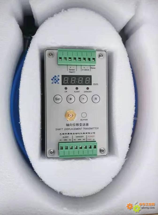

ÎÞÎýºñµÂHZW-67AÐÍÖáÏòÎ»ÒÆ±äËÍÆ÷¼¯³ÉÁËǰÖÃÆ÷£¬±äËÍÆ÷µÄ¹¦ÄÜ£¬½öÐèҪ̽ͷ¡¢ÑÓ³¤µçÀÂÅäÌס£¾ßÓзÖÌåʽµÄËùÓй¦ÄÜ£¬Ê¡È´ÁËǰÖÃÆ÷£¬Ê¹µÃ¼à²âµÄ×é¼þ½øÒ»²½¼õÉÙ£¬¿É¿¿ÐÔ´ó´óÌá¸ß¡£Ö÷Òª¼à²âÐýת»úеת×ÓµÄÖáÏòÏà¶ÔÓÚÖáÍßµÄλÖá£
ÎÞÎýºñµÂHZW-67AÐÍÖáÏòÎ»ÒÆ±äËÍÆ÷¼¼Êõ²ÎÊý£º
¹©µçµçÔ´£º24VDC±10£¥
ÊäÈëÐźţº½ÓÊܵçÎÐÁ÷´«¸ÐÆ÷̽ͷÐźţ¬ÁéÃô¶È8.0V/mm»ò4.0V/mm
Á¿    ³Ì£º4mm»ò2mm
ÏÔʾ·½Ê½£ºËÄλ0.28Ó¢´çLEDÊý×ÖÏÔʾ
LEDָʾ£ºOK£¨Õý³££©ÂÌÉ«£»Alert¡¢Danger£¨±¨¾¯¡¢Î£ÏÕ£©ºìÉ«
²âÁ¿Îó²î£º£¼1£¥ÂúÁ¿³Ì
µçÁ÷Êä³ö£º4¡«20mAÓÐÔ´£¬Êä³ö¸ºÔØ£º≤500Ω
±¨¾¯ÉèÖãºÂúÁ¿³Ì
¼Ì µç Æ÷£º½ÚµãÈÝÁ¿5A/30VDC»ò5A/220VAC£¬Ãܷ⣺»·ÑõÊ÷Ö¬
¸´Î»·½Ê½£ºÊÖ¶¯£¨ÏÖ³¡Reset°´Å¥¡¢Ò£¿Ø±¨¾¯¸´Î»¶Ë×Ó£©
ÍâÐγߴ磺120×90×75 mm
°²×°·½Ê½£ºµ¼¹ì°²×°»ò¾ÍµØ°²×°
µ¼¹ì°²×°£º35mm±ê×¼µ¼¹ì
°²×°³ß´ç£º90×80mm£¨¾ÍµØ°²×°£©
ÖØ    Á¿£ºÔ¼660g
