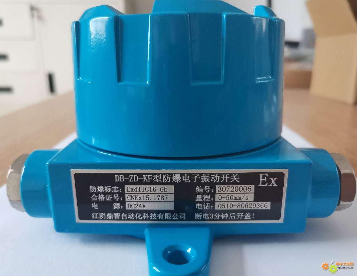

ÎÞÎýºñµÂHZD-B-3ÐÍ·À±¬µç×ÓÕñ¶¯¿ª¹ØÊǸù¾ÝGB3836.1-2010¡¶±¬Õ¨ÐÔ»·¾³µÚÒ¼²¿·Ö£ºÉ豸ͨÓÃÒªÇó¡·GB3836.2-2010¡¶±¬Õ¨ÐÔ»·¾³ µÚ2²¿·Ö£ºÓɸô±¬Íâ¿Ç“d”±£»¤µÄÉ豸¡·µÄ¹æ¶¨ÖƳɸô±¬½á¹¹£¬Æä·À±¬±ê־ΪEx d¢òCT6,ÊÊÓÃÓÚ¹¤³§´æÔÚ»ò¿ÉÄÜ´æÔÚ¢òA¡¢¢òB¡¢¢òCÀ࣬T1¡«T6×é¿ÉȼÐÔÆøÌå¡¢ÕôÆøÓë¿ÕÆø»ìºÏÐγɵı¬Õ¨Î£ÏÕ1Çø¡¢2Çø³¡Ëù¡£
Õñ¶¯¿ª¹ØÄܼà²â»úÆ÷µÄÒì³£Õñ¶¯£¬Ô¤²â»úÆ÷µÄË𻵣¬ËüÖ÷Òª¼à²âת×Ó²»Æ½ºâ¡¢²»¶ÔÖС¢Öá³ÐË𻵡¢Æ¤´øË𻵵ȻúÆ÷¹ÊÕÏ¡£¸ÃÕñ¶¯¿ª¹Ø¿ÉÒÔÁ¬Ðø¼à²â»úÆ÷µÄÕñ¶¯£¬Èç¹û»úÆ÷µÄÕñ¶¯³¬¹ýÔÊÐíÖµ£¬¸ÃÕñ¶¯¿ª¹Ø½«Ìṩ±¨¾¯»ò¹Ø±Õ»úÆ÷µçÔ´£¬±£»¤»úÆ÷²»ÊÜËðÉË¡£ ÊÊÓÃÓÚ¸÷ÖÖÐýת»úе£¬Èçµç»ú¡¢ÀëÐÄ»ú¡¢·ç»ú¡¢Ë®±ÃµÈ¡£
ÎÞÎýºñµÂHZD-B-3ÐÍ·À±¬µç×ÓÕñ¶¯¿ª¹Ø¹¦ÄÜ˵Ã÷£º
°²×°¼ò±ã£¬½öÐè3Ö»ÂÝ˨¹Ì¶¨
¼ÌµçÆ÷±¨¾¯£¬Ìṩ³£¿ªµÄ´¥µãÊä³ö
4¡«20mAµçÁ÷Êä³ö£¨¿ÉÑ¡£©
ÄÚ²¿ÊýÂë¹ÜÏÔʾ£¬·½±ãÓû§¼ì²â
È«·â±ÕµÄ·À±¬Íâ¿Ç
ÎÞÎýºñµÂHZD-B-3ÐÍ·À±¬µç×ÓÕñ¶¯¿ª¹Ø​​​​​​​¼¼ÊõÖ¸±ê£º
¹©µçµçÔ´: 220VAC±10%50Hz»ò24VDC±10%
ÊäÈëÐźţºÄÚÖüÓËÙ¶È´«¸ÐÆ÷
Áé Ãô ¶È£º3.8mv/mm/s2±0.5£¥
ƵÂÊ·¶Î§£º5¡«1000Hz
Á¿ ³Ì£º0¡«100.0mm/s
·À»¤µÈ¼¶£ºIP54
ÏÔʾ·½Ê½£ºËÄλ0.36Ó¢´çLEDÊý×ÖÏÔʾ
ÏÔʾ¾«¶È£º±1£¥ÂúÁ¿³Ì
¹âµç¹ÜLEDָʾ£º±¨¾¯IÖµ¡¢±¨¾¯IIÖµºìÉ«LED
µçÁ÷Êä³ö£º4¡«20mAÓÐÔ´£¨¿ÉÑ¡£©
±¨¾¯¼ÌµçÆ÷£º½ÚµãÈÝÁ¿5A/220VAC»ò5A/30VDC£¬
³£¿ª´¥µã£»Ãܷ⣺»·ÑõÊ÷Ö¬
ÍâÐγߴ磺¼ûͼ£¨µ¥Î»£ºmm£©
°²×°³ß´ç£º116×116mm£¨ÕýÈý½ÇÐΣ©
°²×°ÂÝÎÆ¹æ¸ñ£ºM6×14mm
ÖØ Á¿£ºÔ¼1.5kg
