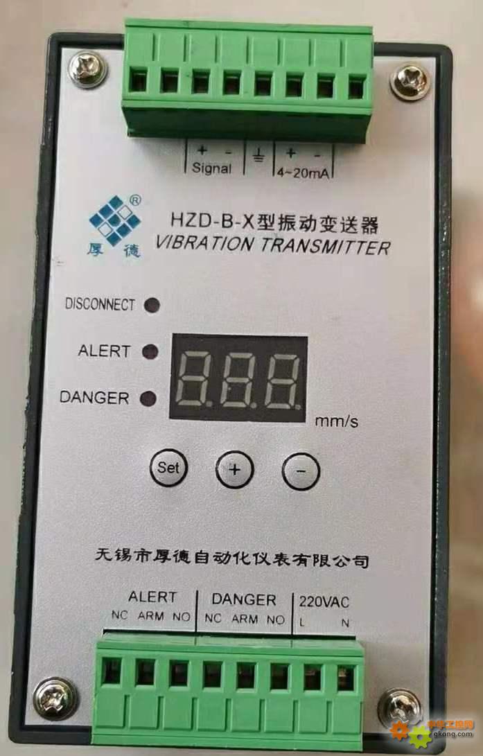

²úÆ·Ãû³Æ£º ÎÞÎýºñµÂHZD-B-XÐÍÕñ¶¯±äËÍÆ÷
ÐÍ ºÅ£º HZD-B-X
¸ÅÊö£º
      ÎÞÎýºñµÂHZD-B-XÐÍÕñ¶¯±äËÍÆ÷ÊDzÉÓõ¥Æ¬»úΪºËÐÄ£¬Í¨¹ýHD-STϵÁÐÕñ¶¯ËÙ¶È´«¸ÐÆ÷¼à²âÐýת»úеµÄÕñ¶¯£¬Èç»ú¿ÇÕñ¶¯£¬ÖáÍßÕñ¶¯£¬»ú¼ÜÕñ¶¯µÈ£¬²¢Êä³öÕñ¶¯µÄÎ»ÒÆÖµ»òËÙ¶ÈÖµ¡£¾ßÓÐÕñ¶¯¼à²â¡¢Ë«±¨¾¯ÉèÖõ㡢ģÄâµçÁ÷Êä³öµÈ¹¦ÄÜ¡£ÊÊÓÃÓÚµçÁ¦¡¢Ê¯ÓÍ¡¢»¯¹¤µÈ¹¤Òµ²¿ÃÅÐýת»úеתËÙµÄ¼à¿ØºÍ±£»¤£¬ÈçÆûÂÖ»ú¡¢·ç»ú¡¢Ñ¹Ëõ»ú¡¢µç»ú¡¢±ÃµÈ¡£
ÎÞÎýºñµÂHZD-B-XÐÍÕñ¶¯±äËÍÆ÷¼¼Êõ²ÎÊý£º
¹©µçµçÔ´£º220VAC»ò24V DC
ÊäÈëÐźţº½ÓÊÜÒ»¸öSTϵÁÐÕñ¶¯ËÙ¶È´«¸ÐÆ÷µÄÐźÅ
Áé Ãô ¶È£º20mV/mm/s±5%
Ƶ    Ï죺5¡«300Hz
Á¿    ³Ì£º0¡«500um£¨·å-·åÖµ£©»ò0¡«50.0mm/s£¨ÕæÓÐЧֵ£©
µçÁ÷Êä³ö£º4¡«20mAÓÐÔ´£¬Êä³ö¸ºÔØ≤500Ω
             ±¨¾¯ÉèÖãºÂúÁ¿³Ì£¬µ¥µ¶Ë«ÖÀ
             ¼Ì µç Æ÷£º½ÚµãÈÝÁ¿5A/30VDC»ò5A/220VAC£¬
             ÍâÐγߴ磺120×90×75 mm
             °²×°·½Ê½£ºµ¼¹ì°²×°»ò¾ÍµØ°²×°
             µ¼¹ì°²×°£º35mm±ê×¼µ¼¹ì
°²×°³ß´ç£º90×80mm£¨¾ÍµØ°²×°£©
             ÖØ Á¿£ºÔ¼660g
