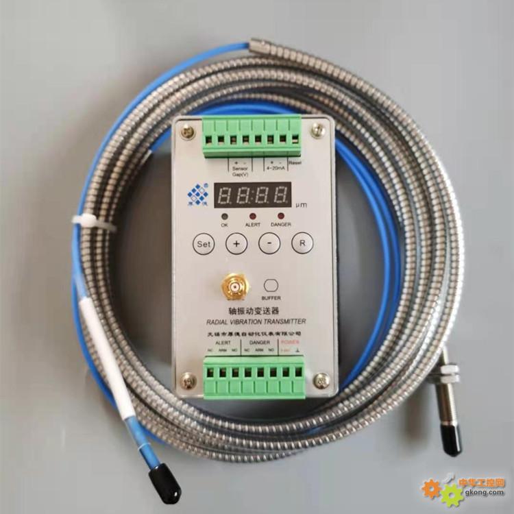

²úÆ·Ãû³Æ£º ÎÞÎýºñµÂHZD-Z-67AÐÍÖáÕñ¶¯±äËÍÆ÷
ÐÍ ºÅ£º HZD-Z-6A-7A
¸ÅÊö£º
ÎÞÎýºñµÂHZD-Z-67AÐÍÖáÕñ¶¯±äËÍÆ÷¼¯³ÉÁËǰÖÃÆ÷£¬±äËÍÆ÷µÄ¹¦ÄÜ£¬½öÐèҪ̽ͷ¡¢ÑÓ³¤µçÀÂÅäÌס£¾ßÓзÖÌåʽµÄËùÓй¦ÄÜ£¬Ê¡È´ÁËǰÖÃÆ÷£¬Ê¹µÃ¼à²âµÄ×é¼þ½øÒ»²½¼õÉÙ£¬¿É¿¿ÐÔ´ó´óÌá¸ß¡£Ö÷Òª¼à²âת×ӵľ¶ÏòÕñ¶¯£¬ÌṩתËÙת×Óʵʱ×ÜÕñ¶¯£¬¶ÔÐýת»úе½øÐб£»¤²¢Êä³öÄ£ÄâµçÁ÷¡¢±¨¾¯¡¢Í£»úÐźš£¿É·½±ãµØÓëDCS¡¢PLCϵͳÁ¬½Ó¡£
ÎÞÎýºñµÂHZD-Z-67AÐÍÖáÕñ¶¯±äËÍÆ÷¼¼Êõ²ÎÊý£º
       ¹©µçµçÔ´£º24VDC±10£¥
       ÊäÈëÐźţº½ÓÊܵçÎÐÁ÷´«¸ÐÆ÷Ðźţ¬ÁéÃô¶È8.0V/mm
       Á¿    ³Ì£º0¡«500μm£¨·å-·åÖµ£©
       ÏÔ    Ê¾£ºËÄλ0.28Ó¢´çLEDÊý×ÖÏÔʾ
    LEDָʾ£ºOK£¨Õý³££©ÂÌÉ«£¬Alert¡¢Danger£¨±¨¾¯¡¢Î£ÏÕ£©ºìÉ«
       ²âÁ¿Îó²î£º£¼1£¥ÂúÁ¿³Ì
       µçÁ÷Êä³ö£º4¡«20mAÓÐÔ´£¬Êä³ö¸ºÔØ£º≤500Ω
       ±¨¾¯ÉèÖãºÂúÁ¿³Ì£¬µ¥µ¶Ë«ÖÀ
       ¼Ì µç Æ÷£º½ÚµãÈÝÁ¿5A/30VDC»ò5A/220VAC£¬Ãܷ⣺»·ÑõÊ÷Ö¬
       ¸´Î»·½Ê½£ºÊÖ¶¯£¨ÏÖ³¡Reset°´Å¥¡¢Ò£¿Ø±¨¾¯¸´Î»¶Ë×Ó£©
       ÍâÐγߴ磺120×90×75 mm
       °²×°·½Ê½£ºµ¼¹ì°²×°»ò¾ÍµØ°²×°
       µ¼¹ì°²×°£º35mm±ê×¼µ¼¹ì
    °²×°³ß´ç£º90×80mm£¨¾ÍµØ°²×°£©
       ÖØ Á¿£ºÔ¼660g
