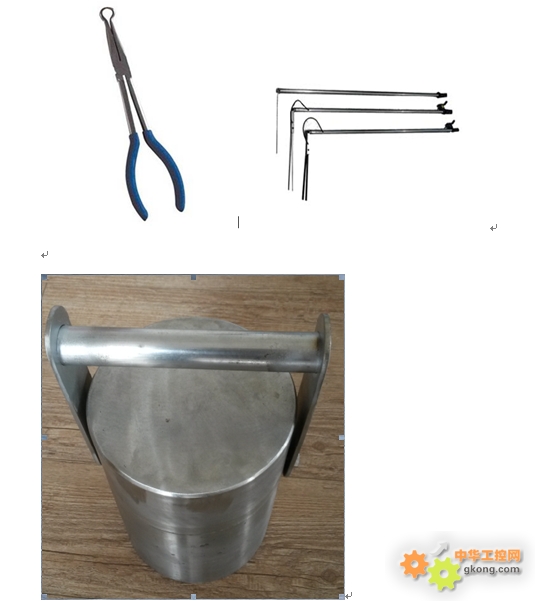

¼¼Êõ¹æ·¶
1.1 ·ÅÉäԴתÔËǦ¹Þ¼¼Êõ¹æ·¶
1.1.1 ¹¤×÷·¶Î§
ÓÃ×÷»î¶È½Ï´ó·ÅÉäÔ´µÄתÔËÈÝÆ÷ºÍ´æ´¢ÈÝÆ÷¡£
1.1.2 ¼¼ÊõÒªÇó
Ǧµ±Á¿£º25 mmpb-50 mmpb
²Ä ÖÊ£ºÇ¦Óë²»Ðâ¸Ö
Íâ³ß´ç£ºÖ±¾¶180mm¸ß220mm£¬Ô²Öù×´
Äڳߴ磺ÄÚ¾¶150mm¸ß180mm£¬Ô²Öù×´
ÖØÁ¿£ºÐ¡ÓÚ25kg
¹ÞÌå¶¥¸ÇÒ×ÓÚ²ðжºÍ°²×°
¹ÞÌåÓÐÊÖ±ú£¬Ò×ÓÚ°áÔË
1.1.3 ÖÊÁ¿±£Ö¤
²úÆ·ÈçÔÚÈý¸öÔÂÄÚ·¢ÉúÖÊÁ¿ÎÊÌâÓ¦Ãâ·Ñ¸ü»»¡£
²úÆ·µÄÕý³£Ê¹ÓÃÊÙÃüÓ¦²»Ð¡ÓÚ5Äê¡£
1.2 ·ÅÉäԴתÔ˹¤¾ßÏä¼¼Êõ¹æ·¶
1.2.1 ¹¤×÷·¶Î§
ÓÃ×÷»î¶È½ÏС·ÅÉäÔ´µÄתÔËÈÝÆ÷¡£
1.2.2 ¼¼ÊõÒªÇó
²ÄÖÊ£º¼Ó´ÖÂÁºÏ½ð±ß½Ç£¬¸ßÃܶȰå
³ß´ç£º³¤550mm¿í350mm¸ß320cm(¿É΢µ÷)
ÑÕÉ«£ººÚÉ«
ÖØÁ¿£ºÐ¡ÓÚ6kg
³ÐÖØ£º´óÓÚ5kg
1.2.3 ÖÊÁ¿±£Ö¤
1.3 ²úÆ·ÈçÔÚÒ»¸öÔÂÄÚ·¢ÉúÖÊÁ¿ÎÊÌâÓ¦Ãâ·Ñ¸ü»»·ÅÉäÔ´Ô¶³Ì²Ù×÷¸Ë¼¼Êõ¹æ·¶
1.3.1 ¹¤×÷·¶Î§
ÓÃÓÚ·ÅÉäÔ´µÄÔ¶³Ì²Ù×÷£¬Ôö´ó¹¤×÷ÈËÔ±Óë·ÅÉäÔ´Ö®¼äµÄ¾àÀ룬¼õÉÙ¹¤×÷ÈËÔ±ÊÜÕÕ¼ÁÁ¿¡£
1.3.2 ¼¼ÊõÒªÇó
²Ä ÖÊ£ºº½¿Õ¼¶²»Ðâ¸ÖºÍÂÁ
ÉäÏßÖÖÀࣺ¿É³ÐÊÜ α¡¢β¡¢γ ÉäÏߣ¬·øÉäºóÎޱ仯
×î´ó¿ª¿Ú£º²»³¬¹ý120mm
³ß ´ç£º³¤¶È1000 -1400mm
1.3.3 ÖÊÁ¿±£Ö¤
²úÆ·ÈçÔÚÒ»¸öÔÂÄÚ·¢ÉúÖÊÁ¿ÎÊÌâÓ¦Ãâ·Ñ¸ü»»¡£
²úÆ·µÄÕý³£Ê¹ÓÃÊÙÃüÓ¦²»Ð¡ÓÚ2Äê¡£
1.4 ·ÅÉäÐÔ²Ù×÷ǯ
1.4.1 ¹¤×÷·¶Î§
ÓÃÓÚ·ÅÉäÔ´µÄ½Ï½ü¾àÀë×÷Òµ¡¢Òƶ¯¡£
1.4.2 ¼¼ÊõÒªÇó
²Ä ÖÊ£ºº½¿Õ¼¶²»Ðâ¸Ö
×÷Òµ¾àÀ룺250mm
×î´ó¿ª¿Ú£º40mm
1.4.3 ÖÊÁ¿±£Ö¤
1.5 ·ÅÉäÔ´³¤±ú¼Ð¾ß¼¼Êõ¹æ·¶
1.5.1 ¹¤×÷·¶Î§£º
³¤±ú¼Ð¾ßÊǸ¨ÖúÍê³É·ÅÉäÔ´×ªÒÆ¡¢·â¸Ç£¬ÒÔ¼°Ç¦ÈûµÄ×ªÒÆºÍ·ÅÖõıر¸¹¤¾ß£¬ÓÃÓڽϴó»î¶ÈµÄ·ÅÉäÔ´²Ù×÷¹ý³ÌÖзÅÉäÔ´µÄ¼ÐÈ¡¡£
1.5.2 ¼¼ÊõÒªÇó£º
·ÅÉäÔ´³¤±ú¼Ð¾ßÓÉÊÖ±ú¡¢±ú¸Ë¡¢¼Ð¾ßºÍ¼ÐÖ¸×é³É
±ú¸Ë³¤Ô¼1000-1400 mm£¬±£Ö¤²Ù×÷ÈËÔ±Óë·ÅÉäÔ´Ö®¼äµÄ¾àÀë>1200 mm
¼Ð¾ßÍ·Óë±ú¸ËÖ®¼äµÄ½Ç¶ÈÔÚ90°·¶Î§Äڿɵ÷½Ú
¼Ð¾ßÍ·ÔÚ×ÔȻ״̬´¦ÓÚÕÅ¿ª£¬°´Ñ¹ÊÖ±ú¿ÉʹÆä±ÕºÏ£¬ÊµÏÖ¶Ô·â×°ÈÝÆ÷»ò·ÅÉäÔ´µÄ¼ÐÈ¡
ÿ¸±¼ÐÖ¸ÓÉÁ½Æ¬ºñ¶È²»Ð¡ÓÚ3 mmµÈ³¤»¡Ðβ»Ðâ¸ÖÌõ×é³É£¬Í¨¹ýÁ½¸öÂÝ˨Óë¼Ð¾ßÍ·Á¬½Ó
³¤±ú¼Ð¾ß¿É¿ì½Ý¸ü»»³¤¶ÈÊÊÒ˵ļÐÖ¸
1.5.3 ÖÊÁ¿±£Ö¤
1.6 ½éÈëÉäÏß·À»¤ÊÖÌ×¼¼Êõ¹æ·¶
1.6.1 ¹¤×÷·¶Î§
ÓÃÓÚ¹¤×÷ÈËÔ±ÔÚ²Ù×÷·ÅÉäԴʱ£¬¶ÔÓÚ¹¤×÷ÈËÔ±ÊÖ²¿Êܵ½µÄγÉäÏߵįÁ±Î¡£
1.6.2 ¼¼ÊõÒªÇó
Ǧµ±Á¿£º0.25mmpb
ÑÕÉ«²»ÏÞ
²ÄÖÊΪǦÏð½º
Ǧ·Ö²¼¾ùÔÈ£¬Õý³£Ê¹ÓÃǦµ±Á¿²»»áË¥¼õ£¬·À»¤ÐÔÄܼ«¼Ñ
Íâ²¿ÃæÁϽáʵÄÍÄ¥¡¢ÖʵØÈáÈí£¬ÇÒ¾ßÓзÀË®¡¢·À¾²µç¹¦ÄÜ£¬Ò×ÓÚÇå½à¡¢Ïû¶¾
ÄÚ²¿Îª¶à²ã³¬Çá¡¢³¬Èá¡¢³¬±¡·À»¤²ÄÁÏ£¬Çá±ãÈáÈí¡¢²»Ò×¶ÏÁÑ£¬³Ö¾ÃÄÍÓÃ
1.6.3 ÖÊÁ¿±£Ö¤
²úÆ·µÄÕý³£Ê¹ÓÃÊÙÃüÓ¦²»Ð¡ÓÚ1Äê¡£
1.7 ǦÊÖÌ×¼¼Êõ¹æ·¶¼¼ÊõÒªÇó
1.7.1 ¹¤×÷·¶Î§
1.7.2 ¼¼ÊõÒªÇó
ÑÕÉ«²»ÏÞ
Ǧµ±Á¿£º0.5mmPb
ǦÊÖÌ×ÖØÁ¿Çá¡¢´©´÷·½±ã
Ǧ·Ö²¼¾ùÔÈ£¬Õý³£Ê¹ÓÃǦµ±Á¿²»»áË¥¼õ¡£
ÄÍÄ¥¡¢ÄÍÓá£
1.7.3 ÖÊÁ¿±£Ö¤
