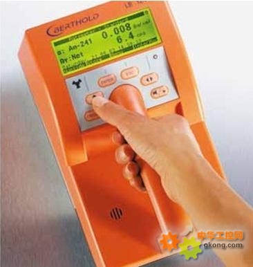

LB124 SCINT·ÅÉäÐÔ±íÃæ±íÃæÎÛȾ¼ì²âÒÇʹÓÃÁËеÄÉÁ˸̽²â¼¼Êõ£¬Í¬Ê±²âÁ¿αºÍβγµÄ·ÅÉäÐÔ±íÃæÎÛȾ¡£ÁéÃô¶È¸ß¡¢Õû¸ö̽²âÃæ¶ÔÉäÏßµÄÏìÓ¦¾ùÔÈÒ»Ö¡¢ÖØÁ¿Çá¡¢ÒײÙ×÷¡¢Î¶ÈÊÊÓ¦·¶Î§¿í¡£ÔÚʵ¼Ê·øÉä·À»¤µÄ±íÃæÕ´ÎÛ²âÁ¿ÖÐLB124SCINTʹÓÃÊÇÒ»¸öÁé»î¡¢Í¨ÓõÄÒÇÆ÷¡£Èκεط½ÓÐÁ˺ËÎÛȾ£¬ÐèÒª¼à²âʱ£¬¾Í¿ÉÒÔÓÃËü²âÁ¿£¡ÀýÈ磺»·¾³¡¢¼ìÑé¼ìÒß¡¢ºËµçÕ¾¡¢ºËÉèÊ©¼°ºË·ÏÎï°ü×°¡¢¿ÆÑС¢ºËҽѧ¼°·ÅÃâÖÆÒ©µÈµÈ¡£
˵Ã÷£º
LB124 SCINTÊÖ³Öʽ±íÃæÎÛȾ¼ì²âÒÇ£¬Ì½²âÃæ»ý¿É´ï170 cm2¿ÉÀ©Õ¹µ½300
cm2¡£Ëü¶ÀÌØµÄ¼¸ºÎ·´Éä½á¹¹±£Ö¤ÁË170cm2µÄ̽²âÃæµÄ̽²âЧÂʾùÔÈÒ»Ö£¡
ÓÉ´øÎ¢´¦ÀíÆ÷µÄÏÔʾµ¥Ôª£¬¹âµç±¶Ôö¹Ü£¬Áò»¯Ð¿ÉÁ˸ÌåºÍÊý¾Ý´¦Àíµ¥Ôª×é³É£®
ÓÉ3 ¸ö2 ºÅµç³Ø¹©µç£®»¹¿ÉÑ¡Å䣺³äµçµç³ØºÍ³äµçÆ÷¹©µç£¬»¹ÓÐÊÖÌáÏ䣮
¹¦ÄÜ£º
LB124 SCINT°´ÕÕÈËÀà»·¾³¸ÄÔìѧÉè¼ÆµÄ£¬Çá±ã¡¢ÒײÙ×÷¡¢Í¨¹ý6 ¸öÃÜ·â°´¼ü×ãÒÔÍê³É¸÷ÖÖ²Ù×÷£¬¶øÇÒÒ×ÓÚ¼ì²âÒÇ×ÔÉíµÄÈ¥ÎÛ´¦Àí¡£
ÓÉÓÚ±³¹âÕÕÃ÷ºÍ¸ß·Ö±æÂʵÄÏÔʾÆÁ£¬ÔÚÈκÎÌõ¼þÏ£¬¶¼¿ÉÒÔÇå³þµØ¿´µ½²âÁ¿½á¹û¡£LB124 SCINT¿ÉÒÔ´æ´¢1000¸ö²âÁ¿½á¹û¡£Êý¾Ýͨ¹ýRS232
¿ÉÒÔ´«Ë͵½PC Ò²¿ÉÒÔÖ±½Ó´òÓ¡Êä³ö¡£´æÓÐ50ÖÖºËËØµÄ¿Ì¶È²ÎÊý£¨Í¨¹ýIS07503Ò»1 »òD1N 44801 ±ê¶¨£©¡£Äã×Ô¼ºÒ²¿ÉÒԱ༭¸ü¸ÄÕâЩ¿Ì¶È²ÎÊý£¡
ÒÇÆ÷³ö³§Ç°£¬ÒѾ­Îª²»Í¬µÄÓû§ÉèÖÃÁË3ÖÖ²»Í¬µÄ²Ù×÷ģʽ£º¼òÒ×£¨EASY) £¬±ê×¼£¨STANDARD £©ºÍרҵ£¨EXPERT
£©¡£Óû§Ò²¿ÉÒÔ×Ô¼º¸ù¾ÝÐèÒª¸ü¸Ä£¡
ÀýÈ磺ËÑѰ¡¢ÂÊ±í¡¢Ê±¼äµ¥µÀ¡¢Õ´ÎÛ±¨¾¯¡¢°ëË¥ÆÚ²âÁ¿¡£¼ÓÉϲâÁ¿³éÌ뻹¿ÉËæÊ±½øÐÐÑùÆ·µÄ»î¶È²âÁ¿¡£
¼¼Êõ²ÎÊý£º
ÏÔʾ£ºµ¥É«LCD l92x64ÏñËØ£¬µç×ÓÓ«¹âÕÕÃ÷
̽²âÆ÷£ºZns:Ag ÉÁ˸Ìå̽²âÆ÷
²âÁ¿Ä£Ê½£ºα¡¢βͬʱ¡¢·Ö±ð²âÁ¿
̽²âÆ÷³ß´ç£º118mmx145mm
ÁéÃôÓò£º170cm2
ÈëÉä´°£º½ðÊô´¦Àí¹ýµÄËÜÁÏ¡¢6μm £¨0. 4mg / cm2 )
±£»¤Õ¤¸ñ͸ÉäÂÊ£º80 %
³ß´ç£º240mmx 140mmx110mm
ÖØÁ¿£¨´øµç³Ø£©£º1300g
×¹¤×÷ʱ¼ä£º7.8 Ah alkaline > 50h ;
3.5 Ah Ni Ò»MH > 25h
Êý¾Ý¼Ç¼£º1000 ¸ö²âÁ¿Öµ
´®ÐнӿڣºRS232
²Ù×÷ζȣº-20ÖÁ40Ïà¶Ôʪ¶È- 40 ÖÁ-60 -£¨ÎÞÄýË®£©
·À»¤µÈ¼¶£ºIP53
¿ÉÑ¡Åä¼þ£º³äµçµçÔ´£¬ÑùÆ·ºÐ£¬Ç½¹ÒÖ§¼Ü£¬²âÊÔÔ´£º80Bq Am-241µÈ
ÁéÃô¶È£º
  • ЧÂÊ£¨Éæ¼°µÄ·ÅÉäÔ´Ãæ»ý100 cm2£©
CÒ»14       11 %     βͨµÀ
CIÒ»36      43 %     βͨµÀ
Co Ò»60     29 %      βͨµÀ
Cs Ò»137    43 %      βͨµÀ
Pu Ò»239    18 %      αͨµÀ
Am Ò»241   22 %      αͨµÀ
  • ±¾µ×£º  Ô¼0.1cps   αͨµÀ
Ô¼10cps    βͨµÀ.
  • γÁéÃô¶È£¨ÍⳡCsÒ»137 ) : 1μSv / h
  • βͨµÀ£º< 10Ocps
  • Òç³ö£º< 20 % £¨Po Ò»210 )    αÒ»β
< 2 *10-5 ( Sr Ò»90 )     βÒ»a
