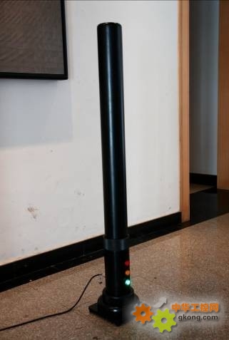

                           LTM-102  ÈËÔ±·ÅÉäÐÔ¼ì²âÒÇ
1  ²úÆ·¼ò½é£º
    LTM-102ÐÍÈËÔ±·ÅÉäÐÔ¼ì²âÒÇÖ÷ÒªÓÃÓÚÌåÓý³¡¹Ý¡¢»á¹Ý¡¢»ú³¡¡¢º£¹Ø¡¢³µÕ¾µÈ³¡ËùµÄÈËÔ±³öÈë¿Ú£¬¼ì²â³öÈëÈËÔ±ÊÇ·ñЯ´øÓзÅÉäÐÔÎïÖÊ¡£
2  ·ÅÉäÐÔ¼ì²âÒÇÖ÷Òª¼¼ÊõÖ¸±ê£º
    ̽²âÆ÷£ºËÜÁÏÉÁ˸Ìå̽²âÆ÷£»
    ÒÇÆ÷¸ß¶È£º156cm£¬µ××ù£ºΦ30cm£»
    ̽²âÁéÃô¶È£º±¾µ×·øÉäˮƽ+0.1μSv/h£¨ÒÔ±ê׼ԴΪÀý£¬¾àÆä1.5m´¦£©£»
    ÒÇÆ÷¿É²âÁ¿ÈËԱͨ¹ý×î´óÐнøËÙ¶È£º1.2m/s£»
    ÑÕÉ«£ººÚÉ«£»
    µçÔ´£ºÊäÈë220V±10%£¬ 50/60Hz£¬¹¦ÂÊСÓÚ5W£»
    ¹¤×÷»·¾³Î¶ȣº-20¡«55 ¡æ£»
    ¹¤×÷»·¾³Êª¶È£º30%¡«95%£»
    ÒÇÆ÷ÏàӦʱ¼ä£º≤1s£»
    µ¥ÖùÖØÁ¿£º48kg¡£
3  Ö÷ÒªÌØµã
    µÍˮƽγ·ÅÉäÐÔ¼ì²â£»
ÒÇÆ÷°²×°¿ìËÙ¼òµ¥£¬Ê¹ÓÃάÐÞ·½±ã£»
¿ÉÁ¬Ðø×Ô¶¯¼à²âÈËÔ±·ÅÉäÐÔ£»
    ÀûÓÃÊÖ³ÖÖÕ¶Ë¿ÉÅж¨ÒÇÆ÷¹ÊÕÏÀàÐÍ£»
