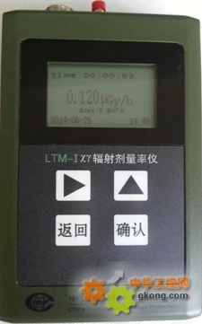

                           LTM-IÐÍ   χγ·øÉä¼ÁÁ¿ÂÊÒÇ
    LTM-¢ñÐÍ·øÉä¼ÁÁ¿ÂÊÒÇΪχγ¹á´©·øÉä¼ÁÁ¿ÂʲâÁ¿ÒÇ£¬ÊÇÒÔÄÚÖøßÁéÃô¶ÈGM¼ÆÊý¹ÜΪ̽²âÆ÷£¬²âÁ¿»·¾³χ¡¢γ·øÉäµÄ¶à¹¦ÄܱãЯʽ·À»¤¼¶¼ÁÁ¿ÂÊÒÇ¡£×÷Ϊ·øÉäѲ²âÒÇ£¬Ëü¿ÉÒÔ°´ÕÕÔ¤ÏÈÉ趨µÄµØÖ·±àÂëºÍ¼ÁÁ¿Àúʷʱ¼ä£¬×Ô¶¯Á¬Ðø²âÁ¿ºÍ¼Ç¼·øÉä¼ÁÁ¿¡£¹¤×÷ÈËÔ±¿ÉÒÔÈÎÒâÉ趨¼ÁÁ¿Âʱ¨¾¯ÖµºÍÀÛ»ý¼ÁÁ¿±¨¾¯Öµ£¬ÒÇÆ÷×Ô¶¯·¢³öÉù¹â±¨¾¯£¬ÌáÐÑÓû§²ÉÈ¡ÓÐЧ´ëÊ©¼õÉÙÖ°ÒµÕÕÉ䣬±£»¤ÈËÔ±½¡¿µ¡£¸ÃÒÇÆ÷Ìå»ýС¡¢ÖØÁ¿ÇᣬЯ´ø·½±ã£¬¿¹»·¾³¸ÉÈÅÄÜÁ¦Ç¿£¬ÊÊÓÃÓÚÓËÀØ¿óɽ¡¢ºËÉèÊ©¡¢ºË¼¼ÊõÓ¦Óõ¥Î»¡¢¿ÆÑÐÔºËù¡¢·À»¯²¿¶Ó¼°»·¾³±£»¤¼à¶½¹ÜÀí²¿ÃŵķøÉ䳡µ÷²é¼°Ê¹ÊÓ¦¼±·øÉä²âÁ¿£¬Ò²¿ÉÓÃ×÷¸öÈ˼ÁÁ¿¼à²â¡£
¼¼ÊõÐÔÄÜ£º
  • ÄÜÁ¿·¶Î§£º28 keV¡«3 MeV
  • ²âÁ¿¼ÁÁ¿µ±Á¿ÂÊ: 0.01μSv/h¡«10 mSv/h(µ¥Î»£º1Sv/h=1.14μGy/h)
  • ²âÁ¿ÀÛ»ý¼ÁÁ¿µ±Á¿: 0¡«10 Sv
  • Ïà¶Ô¹ÌÓÐÎó²î: ≤±10% (137CS  1mSv/h)
  • ±¨¾¯ÉùÇ¿¶È £¾ 80 dB£¨¾àÀë50cm£©
  • ʵʱ¶¯Ì¬ÏÔʾ²âÁ¿²»È·¶¨¶È
l  °´¼üÆô¶¯±³¹â¹¦ÄÜ
l  ¿ÉÓë¼ÆËã»ú½øÐÐÊý¾Ý´«Ê䣨ÐèÒªÓû§¶©ÖÆ£¬ÆÕͨ»ú²»´øRS232£©
l  ÒÇÆ÷ÍâÐÎ³ß´ç £º80×140×37 mm
l  Òº¾§ÏÔʾÆÁ³ß´ç£º32×40 mm
  • ÊÊÓÃζȣº-10¡ð£Ã¡«+50¡ð£Ã
  • Ïà¶Ôʪ¶È£º≤95%£¨+40¡ð£Ã£©
l  Á½½Ú7.4Vï®µç³Ø¹©µç£¨£¬³äµçÂú£¬±¾µ×Çé¿öÏÂÁ¬Ðø¿ª»úʱ¼ä´óÓÚ700Сʱ£©
l  ÖØÁ¿£º190¿Ë£¬³ß´ç£º138mm×78mm×26mm¡£
