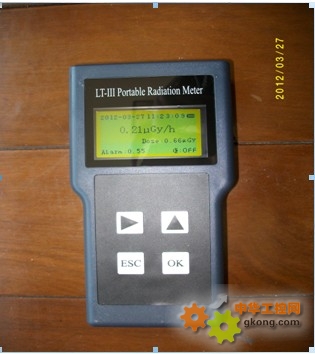

²úÆ·Ãû³Æ£º ±ãЯʽ·øÉä¼ÁÁ¿ÂÊÒÇ
ÐÍ ºÅ£º LT-III
                                 LT£­III ±ãЯʽ·øÉä¼ÁÁ¿ÂÊÒÇ
Ò»£®¸ÅÊö
LT-¢óÐÍ χγ·øÉä¼ÁÁ¿ÂÊÒÇ£¬ÊÇÒÔÄÚÖøßÁéÃô¶ÈGM¼ÆÊý¹ÜΪ̽²âÆ÷£¬·À»¤¼¶χγ·øÉä²âÁ¿ÒÇ£¬Ò²½Ð·øÉäѲ²âÒÇ£¬Ëü¿ÉÒÔ°´ÕÕÔ¤ÏÈÉ趨µÄµØÖ·±àÂëºÍ¼ÁÁ¿Àúʷʱ¼ä£¬×Ô¶¯Á¬Ðø²âÁ¿ºÍ¼Ç¼·øÉä¼ÁÁ¿¡£¹¤×÷ÈËÔ±¿ÉÒÔÈÎÒâÉ趨¼ÁÁ¿Âʱ¨¾¯ÖµºÍÀÛ»ý¼ÁÁ¿±¨¾¯Öµ£¬ÒÇÆ÷×Ô¶¯·¢³öÉù¹â±¨¾¯£¬ÌáÐÑÓû§²ÉÈ¡ÓÐЧ´ëÊ©¼õÉÙÖ°ÒµÕÕÉ䣬±£»¤ÈËÔ±½¡¿µ¡£¸ÃÒÇÆ÷Ìå»ýС¡¢ÖØÁ¿ÇᣬЯ´ø·½±ã£¬¿¹»·¾³¸ÉÈÅÄÜÁ¦Ç¿£¬ÊÊÓÃÓÚºËÉèÊ©¡¢ºË¼¼ÊõÓ¦Óõ¥Î»¡¢¿ÆÑÐÔºËù¡¢·À»¯²¿¶Ó¼°»·¾³±£»¤¼à¶½¹ÜÀí²¿ÃŵķøÉ䳡µ÷²é¼°Ê¹ÊÓ¦¼±·øÉä²âÁ¿£¬Ò²¿ÉÓÃ×÷¸öÈ˼ÁÁ¿¼à²â¡£
¶þ£®¼¼ÊõÐÔÄÜ£º
  • ÄÜÁ¿·¶Î§£º28keV¡«3 MeV
  • ²âÁ¿¼ÁÁ¿µ±Á¿ÂÊ: 0.01μSv/h¡«300 mSv/h
  • ²âÁ¿ÀÛ»ý¼ÁÁ¿µ±Á¿: 0¡«999 Sv
  • Ïà¶Ô¹ÌÓÐÎó²î: ≤±10% (137CS  1mSv/h)
  • ±¨¾¯ÉùÇ¿¶È £¾ 80 dB£¨¾àÀë50cm£©
  • ʵʱ¶¯Ì¬ÏÔʾ²âÁ¿²»È·¶¨¶È
l        °´¼üÆô¶¯±³¹â¹¦ÄÜ
l        Óë¼ÆËã»ú½øÐÐÊý¾Ý´«Ê䣨ºìÍâÊý¾ÝͨѶ£©
l        ÒÇÆ÷ÍâÐÎ³ß´ç £º80×140×37 mm
l        Òº¾§ÏÔʾÆÁ³ß´ç£º35×54 mm
  • ÊÊÓÃζȣº-10¡ð£Ã¡«+50¡ð£Ã
  • Ïà¶Ôʪ¶È£º≤95%£¨+40¡ð£Ã£©
l        Á½½Ú5ºÅµç³Ø¹©µç£¨±¾µ×Çé¿öÏÂÁ¬Ðø¿ª»úʱ¼ä´óÓÚ700Сʱ£©
l        ÖØÁ¿£º950¿Ë
