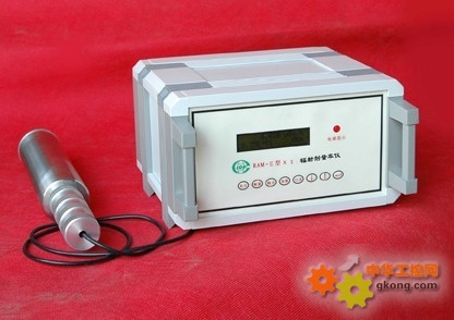

²úÆ·Ãû³Æ£º ½¨²Ä¦Ã·øÉä¼ì²âÒÇ
ÐÍ ºÅ£º LT-309
                          LT 309 ½¨²Äγ·øÉä¼ì²âÒÇ
LT309·øÉä¼ì²âÒÇÊÇÒ»ÖÖÐÂÐ͵ķøÉä¼ì²âÒÇ£¬¸Ã·øÉä¼ì²âÒDzÉÓÃÌØÊâÉè¼ÆµÄ°ëµ¼Ìå̽²â×°Ö㬾ßÓÐÁéÃô¶È¸ß¡¢²Ù×÷·½±ã¡¢×Ô¶¯ÏÔʾ¡¢Êý¾Ý´æ´¢¸ßãÐÀúÊ·ÖµµÈÌØµã£¬ÄÜʵʱ¸ø³ö²âÁ¿½á¹û£¨μGy/hÓëμSv/h¿ÉÒÔת»»ÏÔʾ£©£¬Í¬Ê±¿ÉÒÔ¸ø³ö½¨Öþ²ÄÁϵÄÙ¤Âê·øÉä¼ì²â£¬Âýµµ¶¨Ê±Ô¼30Ã룬¿É¸ù¾Ý¼ÁÁ¿ÂʵĴóСÀ´Ñ¡Ôñ£¨¿É°´5-60ÃëÉèÖã©¡£ÀûÓÃÃæ°å°´¼üÉèÖÃãÐÖµ£¬Óû§¿ÉÒÔ×ÔÐÐÔÚ0.25 μGy/h—10Gy/hÖ®¼äÉèÖÃãÐÖµ£¬×Ô¶¯±£´æ¼Ç¼¸ßˮƽֵ£¬¿É¹©ÀúÊ·Öµ²éѯ£¬Îª½¨Öþ²ÄÁϵÄÑ¡Ôñ²Î¿¼¡£
                               Ö÷ÒªÌØµã
·Ì½Í·ÓëÖ÷»úÓÃ60cmµçÀÂÁ¬½Ó£¬±ãÓÚ²âÁ¿ºÍ²Ù×÷¡£
·ÏìÓ¦¿ìËÙ׼ȷ£¬ãÐÖµ¿Éµ÷¡£
·ÏìӦʱ¼ä¿ÉÉèÖá£
·Ð¯´ø·½±ã£¬²Ù×÷¼òµ¥¡£
¼¼ÊõÐÔÄÜ
  • °ëµ¼Ìå̽²âÆ÷£¬ÄÜÁ¿ÏìÓ¦£º25KeV¡«3MeV£¬±ä»¯µÄÏÞֵΪ±15%
  • ÓîÖæÉäÏßÏìÓ¦£º±ä»¯µÄÏÞֵΪ±15%£¬¼ÁÁ¿ÂÊָʾµÄ¹ÌÓÐÎó²î£º²»´óÓÚ10%
  • ½ÇÏìÓ¦£º²»³¬¹ý15%£¨137Cs£¬²âÁ¿Ê±¼ä¼ä¸ô£º1--60S¿ÉÉèÖá£
  • ÁéÃô¶È£º1.1×10-2 cps
  • ²âÁ¿·¶Î§£º0.01μGy/h—10Gy/h,  0.01μSv/h—10Sv/h,  0-99mSv
  • ²âÁ¿µ¥Î»£ºμGy/h
  • ¸ßˮƽ¼Ç¼ãÐÖµ¿É×ÔÐÐÉèÖãº0.25μGy/h ---10Gy/h
  • ÔÚÕý³£¹¤×÷Ìõ¼þÏ£¬Á¬Ðø¹¤×÷8Сʱ£¬Ê¾Öµ±ä»¯µÄÏÞֵΪ±5%
  • »·¾³Î¶ȣº-5-45¶È£»Êª¶È£º5-95£¥
  • µçÔ´£ºDC6VÐîµç³Ø£¬³äµçÒ»´Î¿ÉÁ¬Ðø¹¤×÷24СʱÒÔÉÏ
  • ÍâÐͳߴ磺̽ͷφ45mm×300mm£¬²Ù×÷̨200mm×160mm×115mm
  • ÖØÁ¿£º2.3Kg.
