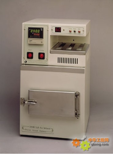

²úÆ·Ãû³Æ£º ÈÈÊ͹âÍË»ð¯
ÐÍ ºÅ£º LM-2
                            LM-2ÈÈÊ͹⾫ÃÜÍË»ð¯
  • ÓÃ;¼°Ö÷Òª¼¼ÊõÐÔÄÜ
LM-2ÐÍÍË»ð¯ÊÇרΪÈÈÊ͹â̽²âÆ÷Éè¼ÆµÄÈÈÊ͹âÔª¼þÍË»ð×°Öá£ÆäÌØµãÊÇζȿØÖƾ«È·£¬ÐÔÄÜÎȶ¨¿É¿¿£¬²Ù×÷¼òµ¥·½±ã£¬ÍâÐÎÃÀ¹Û´ó·½£¬Êʺϸ÷ÖÖÈÈÊ͹âÔª¼þµÄÍË»ð´¦Àí£¬ÊÇÈÈÊ͹â¼ÁÁ¿²âÁ¿ÏµÍ³µÄÀíÏëÅäÌ××°Öá£
  1. ζȷ¶Î§£º0~400¡æÈÎÒâÉ趨¡£
  2. ¾«¶È£º±0.5%Âú¿Ì¶È¡£
  3. ÉýÎÂʱ¼ä£ºÕý³£Çé¿öÏ£¬ÓÉÊÒÎÂÉýÖÁ240¡æËùÐèʱ¼äСÓÚ1Сʱ¡£
  4. ζȹý³åÖµ£ºµ±PV¡¢SVֵƽºâºó£¬½«ÑùÆ·ÅÌ·ÅÈë¯ÄÚ£¬Î¶ȹý³åÖµ²»³¬¹ý2¡æ¡£
  5. ζÈÏÔʾ£ºPV/SVµÈ¸÷Ïî²ÎÊý¾ùΪÊý×ÖÏÔʾ¡£
  6. ¿ØÖÆ·½Ê½£º¾ßÓÐAT£¨×Ô¶¯Õû¶¨£©¹¦ÄܵÄPID¿ØÖÆ¡£
  7. ´«¸ÐÆ÷£º´ø·¨À¼Å̵IJ»Ðâ¸ÖPt100¡£
  8. ¼ÓÈÈÔª¼þ£ºÔ¶ºìÍâ¡£
  9. Ö´ÐÐÔª¼þ£ºSSR¡£
10£®TLDÀäÈ´£º±ØÒªÊ±¿ÉÆô¶¯·ç»ú¶Ô¼ÁÁ¿Ôª¼þ½øÐзçÀä¡£
11£®ÍË»ðʱ¼ä¿ØÖÆ£º¿ÉÔÚ0~99·ÖÖÓʱ¼äÄÚÈÎÒâÉ趨¡£
12£®¹©µçµçÔ´£»220VAC  50Hz£»ÈÛ¶ÏÔ´ 4A¡£
13£®ÍâÐÎ³ß´ç¼°ÖØÁ¿£º300×350×480mm£»ÖØÁ¿30kg¡£
14£®¹¤×÷»·¾³£º-5¡æ~50¡æ£»45~85%RH¡£
